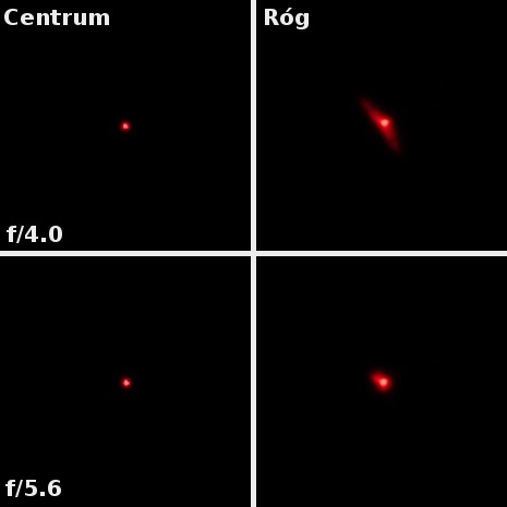

Jedną z poważniejszych przyczyn pogorszenia jakości obrazu na brzegu kadru jest niewątpliwie koma. Na pełnym otworze jest ona naprawdę duża, na szczęście jej poziom zmniejsza się znacznie wraz z przymknięciem obiektywu do wartości przysłony f/5.6. Widać to doskonale na poniższych wycinkach.
Pentax smc DA 15 mm f/4 ED AL Limited  - Koma, astygmatyzm i bokeh
Jeśli chodzi o astygmatyzm, to nie stwarza on żadnych problemów. Jego wartość wynosi 3.7% i jest taka, jaka być powinna w solidnie wykonanej oraz dość ciemnej „stałce”.

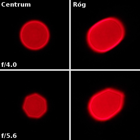

Poniższe wycinki zdjęć pokazują wygląd pozaogniskowego obrazu diody zarówno w centrum kadru, jak i w jego rogu. Osoby chcące z tego typu ujęć wnioskować coś na temat bokeh obiektywu mają wolne pole do popisu.
