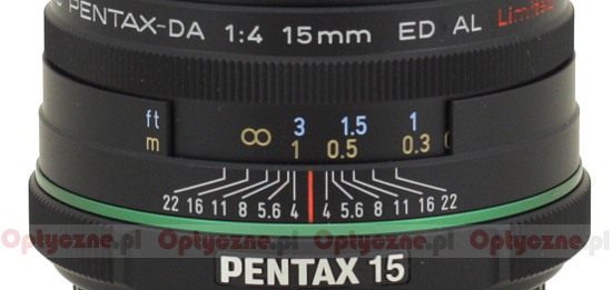

Pisanie o autofokusie w obiektywie, który na dobrą sprawę nie musiałby posiadać autofokusu jest sprawą trochę na wyrost. Żeby nie być gołosłownym, można podać konkretne liczby. Nawet na maksymalnym otworze względnym, ustawienie ostrości na 3 metry, gwarantuje obraz ostry od 1.5 metra do nieskończoności. Gdy zastosujemy przysłonę f/5.6, sytuacja robi się jeszcze lepsza, bo ustawienie ostrości na odległość 2 metrów powoduje, że głębia rozciąga się od 1 metra do nieskończoności. Do tego wszystkiego mamy jeszcze na obiektywie wyraźną skalę głębi ostrości, która pomaga w operowaniu i nastawach pierścienia MF.

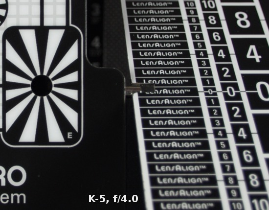

Wobec parametrów obiektywu, trudno mówić tutaj o celności autofokusa albo o jakiś tendencjach do ustawiania ostrości przed lub za właściwym obiektem. Nie ma z tym bowiem żadnych problemów. Nadmienić należy tylko, że obiektyw słyszalnie bzyczy – jak wszystkie napędzane „śrubokrętem” Limitedy. Pochwalić należy za to szybkość – ostrość jest ustawiana naprawdę błyskawicznie, bo przebieg całej skali odległości nie zajmuje nawet 0.5 sekundy.
