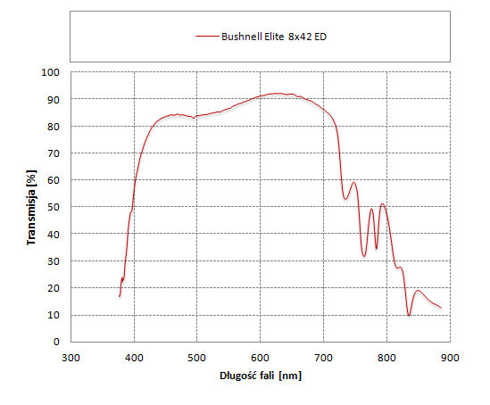

Sprawność optyczna 86+/- 1.5% 14 / 25.0 pkt

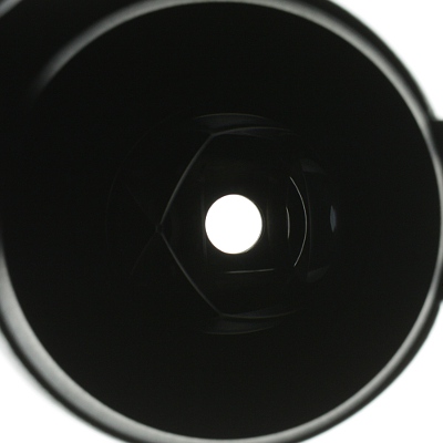

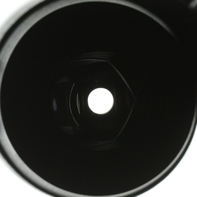

Wewnętrzne odblaski
Lewy: Prawy:
Bushnell Elite 8x42 ED - Wewnętrzne odblaski - Lewy Bushnell Elite 8x42 ED - Wewnętrzne odblaski - Prawy
Małe.
4.2 / 5.0 pkt
