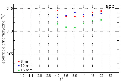

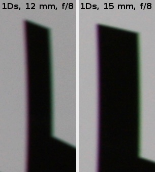

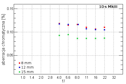

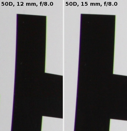

Zachowanie pod względem poprzecznej aberracji chromatycznej na obu detektorach użytych w teście prezentują poniższe wykresy.
Canon EF 8-15 mm f/4 L Fisheye USM - Aberracja chromatyczna
Poziom aberracji jest średni, momentami podchodzący pod duży. Chwalić testowanego obiektywu nie mamy więc tutaj za co. Z drugiej strony jest to i tak poziom znacznie mniejszy niż u Tokiny 10–17 mm czy Sigmy 4.5 mm, a jednocześnie porównywalny z tym co widzieliśmy w Sigmie 10 mm. Na tle konkurentów Canon prezentuje się więc dość dobrze.
