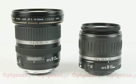

Canon EF-S 10-22 mm, pomimo swoich małych ogniskowych i średniego światła jest słusznych rozmiarów. Jego długość wynosi bowiem aż 90 mm, a średnica 84 mm. Jest to oczywiście spowodowane koniecznością zastosowania dużych rozmiarów soczewek, które na małej matrycy klasy APS-C mają zobrazować kąt widzenia aż 107.5 stopnia.
W pewnym sensie ten duży rozmiar można traktować też jako zaletę, bowiem konstrukcja została zaprojektowana w taki sposób, że zarówno podczas ogniskowania, jak i zmiany ogniskowej, wszystkie elementy ruchome znajdują się wewnątrz obudowy, która swoich zewnętrznych rozmiarów nie zmienia. Fakt ten ucieszy na pewno użytkowników wszystkich rodzajów filtrów, bowiem wstawione w obudowę Canona 10-22 mm siedzą one cały czas w jednym i tym samym miejscu, nie przesuwając się ani w przód ani w tył, ani nie kręcąc się dookoła.
Na gabaryty i wagę Canona oprócz dużych soczewek ma na pewno wpływ zastosowanie napędu USM. W tym wypadku także trudno pisać o tym jako wadzie, bowiem każdy fotograf jest w stanie poświęcić kompaktowość kosztem dobrej i cichej pracy autofokusa. Dodatkowo, gdy chcemy przejść na ogniskowanie manualne, Canon dysponuje wygodnym pierścieniem i przejrzystą podziałką skali odległości.
Porównanie rozmiarów EF-Sa 10-22 mm z kitowym EF-Sem 18-55 mm prezentuje poniższe zdjęcie.
Canon EF-S 10-22 mm f/3.5-4.5 USM - Budowa i jakość wykonania

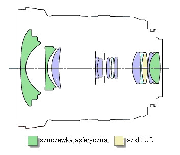

Canon EF-S 10-22 mm to dość skomplikowana konstrukcja optyczna, zawierająca w sumie 13 soczewek ustawionych w 10 grupach. Oczywiście w tak szerokokątnym zoomie nie mogą być to zwykłe soczewki, więc Canon zdecydował się na użycie aż trzech elementów asferycznych i jednego elementu niskodyspersyjnego (UD).
