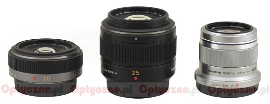

Na poniższym zdjęciu testowany obiektyw stoi obok naleśnika Panasonic 1.7/20 i jasnego standardu systemu Mikro 4/3 czyli Leiki 1.4/25.
