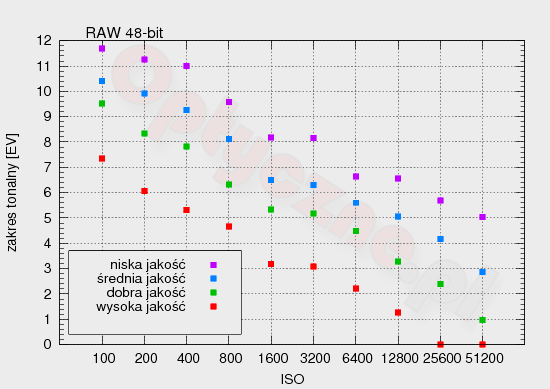

Testy zakresu tonalnego przeprowadzamy w oparciu o zdjęcia tablicy Stouffer T4110, zapisane w formacie RAW i przekonwertowane do 48-bitowych TIFF-ów za pomocą programu dcraw. Wyniki otrzymane dla K-500 prezentujemy na poniższym wykresie. Wartości zakresu tonalnego wyznaczyliśmy dla wysokiej, dobrej, średniej i niskiej jakości obrazu. Odpowiada to stosunkom sygnału do szumu na poziomie 10, 4, 2 i 1.
Pentax K-500 - Zakres tonalny
Maksymalny rezultat dla bazowej czułości i SNR=10 wyniósł niespełna 7.4 EV, a zatem jest bardzo bliski temu z K-50. Dla tego kryterium i pozostałych czułości osiągi droższego Pentaksa są nieco lepsze i jego przewaga sięga w porywach 0.4 EV. Z kolei Canon 700D radzi sobie zauważalnie słabiej przy ISO 100 (aż o 1 EV), natomiast w zakresie ISO 200–1600 pojedynek jest dość wyrównany. Wyższe wartości ISO pokazują jednak przewagę K-500. Podobnie wygląda porównanie z D3200 – maksymalny rezultat w Nikonie jest niższy, natomiast do ISO 1600 wypada on porównywalnie co Pentax.
Warto zwrócić uwagę na załamanie na powyższym wykresie, widoczne przy ISO 1600 i 3200. Dla tych czułości, wartości zakresu są bardzo do siebie podobne, co nie jest naturalnym zachowaniem. Mamy zatem do czynienia analogicznym zachowaniem, które obserwowaliśmy na wykresach poziomu szumu i stanowi to kolejne potwierdzenie manipulacji danymi z matrycy.

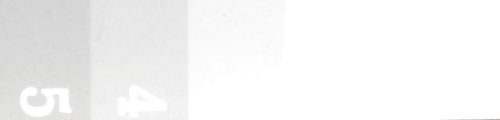

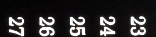

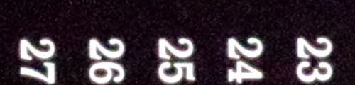

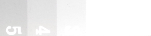

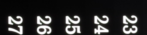

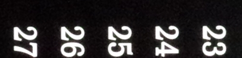

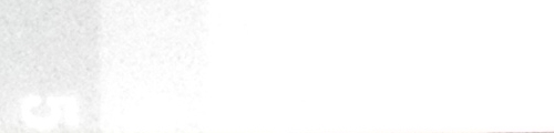

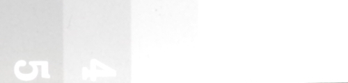

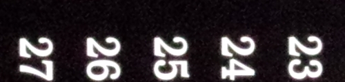

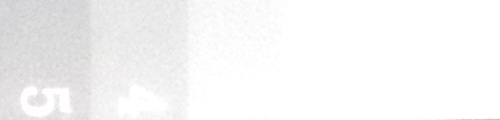

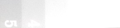

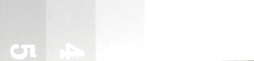

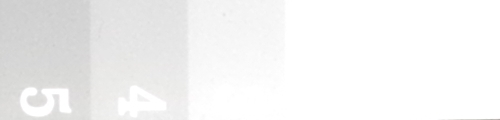

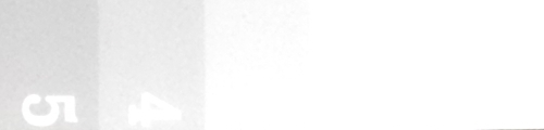

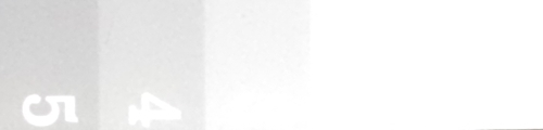

Zakres tonalny na plikach zapisanych w formacie JPEG możemy ocenić wizualnie na wycinkach zdjęć tablicy Stouffer T4110. Odległość pomiędzy sąsiednimi polami szarości wynosi 0.3 EV.
ISO Granica bieli
100 Pentax K-500 - Zakres tonalny
200 Pentax K-500 - Zakres tonalny
400 Pentax K-500 - Zakres tonalny
800 Pentax K-500 - Zakres tonalny
1600 Pentax K-500 - Zakres tonalny
3200 Pentax K-500 - Zakres tonalny
6400 Pentax K-500 - Zakres tonalny
12800 Pentax K-500 - Zakres tonalny
25600 Pentax K-500 - Zakres tonalny
51200 Pentax K-500 - Zakres tonalny
ISO Granica czerni
