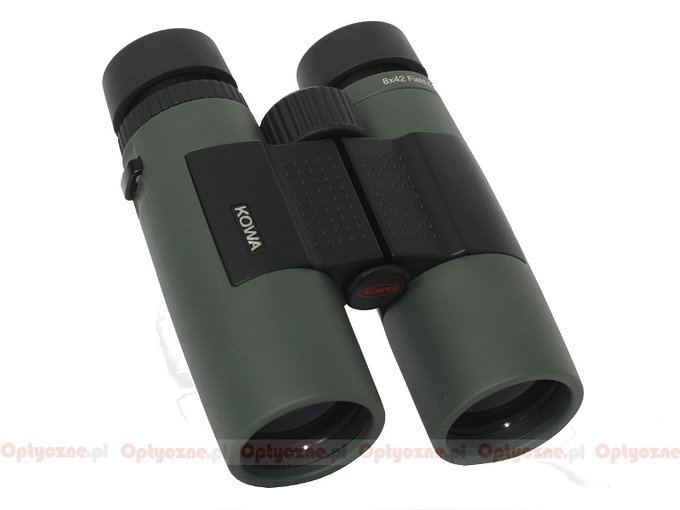

Testowany przez nas model 8x42 BD-42-8 należy jednak do grupy lornetek produkowanych w Japonii. Seria ta obejmuje modele o parametrach: 8x25, 10x25, 8x32, 10x32, 8x42 i 10x42. Jak zapewnia firma, lornetki są zaprojektowane tak aby były jak najlżejsze i najbardziej poręczne, przy jednoczesnym zachowaniu wysokiej jakości optyki. Ich konstrukcja opiera się o ustawione w systemie dachowym pryzmaty Schmidta-Pechana zbudowane ze szkła BaK-4 i pokryte powłokami fazowymi. Jedna z krawędzi pryzmatu Pechana nie zapewnia całkowitego odbicia i przez to musi być pokryta dodatkową powłoką odbijającą. Kowa zastosowała tu specjalnie zaprojektowaną powłokę C3, która minimalizuje straty światła do tylko 1%. To wynik o ładnych kilka procent lepszy (na krańcach zakresu widzialnego nawet ponad 10% lepszy) niż w przypadku standardowo stosowanych powłok aluminiowych.
Lornetki są wodoodporne, wypełnione azotem, a producent udziela na nie dwóch lat gwarancji.

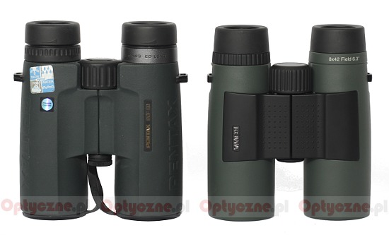

![]() Pentax 8x43 ED DCF oraz Kowa 8x42 BD42-8 |
Szczerze mówić wynik testu jest dość zaskakujący. Myślę, że wiele osób, które miały ten model w ręku jakichś negatywnych opinii nie potrafiłoby z miejsca wyrazić. Rzucała się w oczy niewielka abberacja chromatyczna i większych problemów z tą lornetką nie było. Konkurencja jednak nie śpi i w podobnej cenie powstało wiele lornetek lepiej ocenianych.
No bo 120 pkt to nie jest źle. Jak się nie ma porównania, to jest się zadowolonym. Ale gdy uwzględnimy cenę, bardzo małe pole widzenia i to co oferuje konkurencja, wesoło już nie jest.
