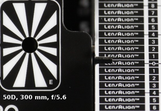

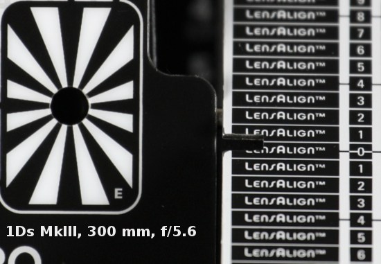

Testowany obiektyw jest wyposażony w silnik ultradźwiękowy USM. Dzięki niemu praca autofokusa jest bezgłośna. Szybkość ustawiania ostrości zależy od ogniskowej. Na 70 mm cały zakres jest przebiegany przez około 0.7 sekundy. Dla odmiany, na maksymalnej ogniskowej czas ten zwiększa się do nieco ponad 1 sekundy. Wyniki w tej kategorii są więc przyzwoite.
Nie mamy żadnych poważnych zastrzeżeń do celności autofokusa. W warunkach studyjnych pudłował on w tylko 1% przypadków, co jest wynikiem świetnym. W tej kategorii mamy bardzo wyraźny postęp w stosunku do tańszego Canona EF 70–300 mm IS USM, w którego przypadku praca mechanizmu ustawiania ostrości pozostawiała sporo do życzenia.
Testowany obiektyw nie pokazywał żadnej tendencji do ustawiania ostrości przed lub za właściwym obiektem, bez względu na to czy podpinaliśmy go do EOS-a 1Ds MkIII czy do 50D.
Canon EF 70-300 mm f/4-5.6 L IS USM - Autofokus
