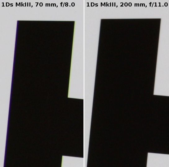

Patrząc na zdjęcia tablicy do testowania autofokusa zaprezentowane w rozdziale 10, widać wyraźnie, że obiektyw nie ma prawie żadnych problemów z podłużną aberracją chromatyczną.

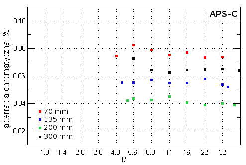

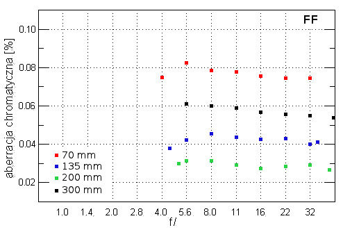

Jeśli chodzi o poprzeczną aberrację chromatyczną, to w przypadku obiektywów klasy 70–300 mm wcale nie jest ona łatwa do korygowania, o czym boleśnie przekonał się choćby Nikkor 70–300 mm VR. Na szczęście optycy firmy Canon wyciągnęli chyba wnioski z wpadek konkurentów i w tej kategorii także poradzili sobie świetnie. Poniższe wykresy pokazują wyniki pomiarów poprzecznej aberracji chromatycznej odpowiednio dla brzegu matrycy APS-C i dla brzegu pełnej klatki.

Zgodnie z tym co napisaliśmy w artykule „Jak testujemy obiektywy?”, aberrację w zakresie od 0.04 do 0.08% uznajemy za małą. W tym właśnie przedziale mieści się znaczna większość wyników zaprezentowanych przez testowany obiektyw. Trudno więc tutaj nie wypowiadać się o nim w superlatywach.
