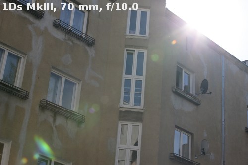

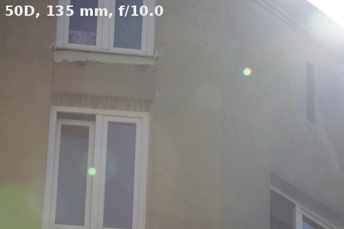

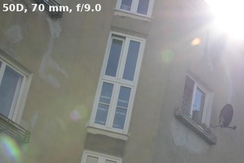

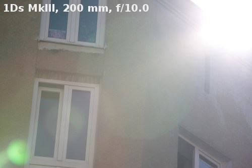

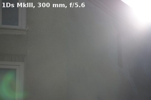

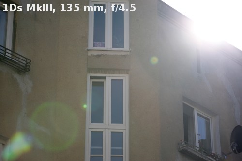

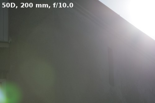

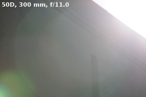

9. Odblaski
Jak dotychczas, testowany obiektyw nie odnotował żadnej mniejszej lub większej wpadki. Sytuacja zmienia się jednak w niniejszym rozdziale, bo jak widać z poniższych zdjęć, praca pod ostre światło pozostawia sporo do życzenia. Artefakty świetlne są bowiem dobrze widoczne, nieważne czy używamy aparatu z matrycą APS-C czy pełnej klatki, a także bez względu na użytą ogniskową czy przysłonę. Choć daje się zauważyć, że po przymknięciu obiektywu bliki i flary robią się intensywniejsze.
