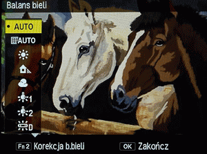

Aparat umożliwia ustawianie balansu bieli przy użyciu następujących trybów:
  • automatyczny,
  • Multi-P (nastawa domyślna),
  • na zewnątrz,
  • cień,
  • zachmurzenie,
  • ośw. żarowe 1,
  • ośw. żarowe 2,
  • światło dzienne,
  • świetlówki N: neutralna biel,
  • świetlówki W: chłodna biel,
  • świetlówki L: ciepła biel,
  • szczegół (CT) – tryb określania temperatury koloru z zakresu 2500–10000K,
  • ręczne – tryb programowania według wzorca.
Używając przycisku Fn2, mamy możliwość dokładnego dostrojenia balansu bieli w kierunkach B-A (niebiesko-bursztynowy) oraz G-M (zielono-purpurowy).
Ricoh GR - Jakość obrazu JPEG
Tryb Multi-P jest o tyle ciekawy, że pozwala na wielostrefową analizę obrazu, a dane pozyskane z takiego pomiaru nie są uśredniane, ale używane do niezależnej korekcji kolorystyki w zależności od fragmentu kadru. Takie zachowanie pomaga w odtworzeniu prawidłowej kolorystyki zdjęcia wykonanego w środowisku mieszanego oświetlenia (np. żarówki i lampa błyskowa).
