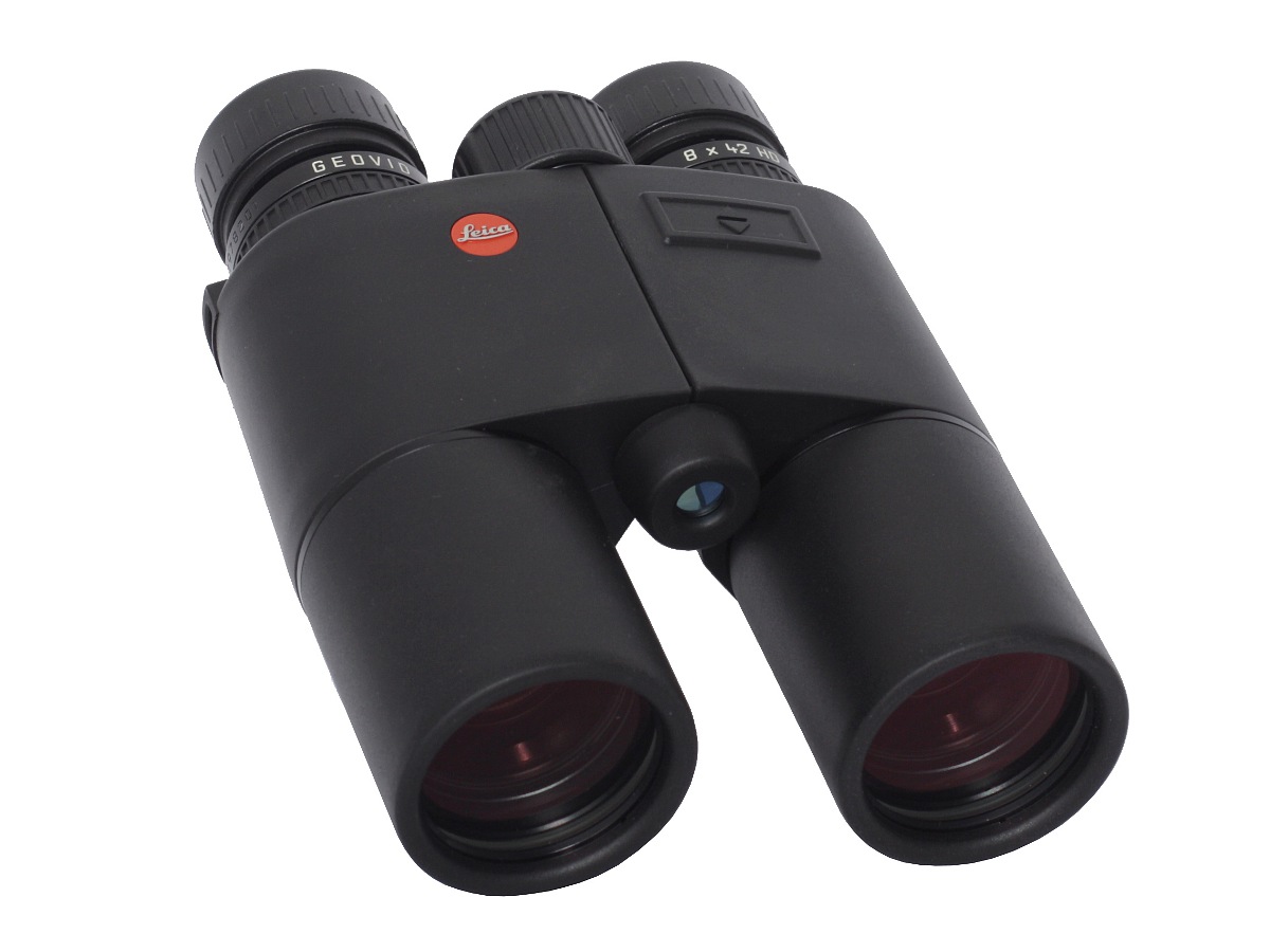

Lornetka Geovid 8x42 HD-M została wyposażona w technologię AquaDura – system powłok drastycznie obniżających napięcie powierzchniowe, napylanych na obiektywy. Zapobiegają one przyklejaniu się wody i zanieczyszczeń do przedniej soczewki lornetki. Zanieczyszczenia – drobiny błota, tłuszczu, odciski palców itp., mają być teraz łatwiejsze do usunięcia.

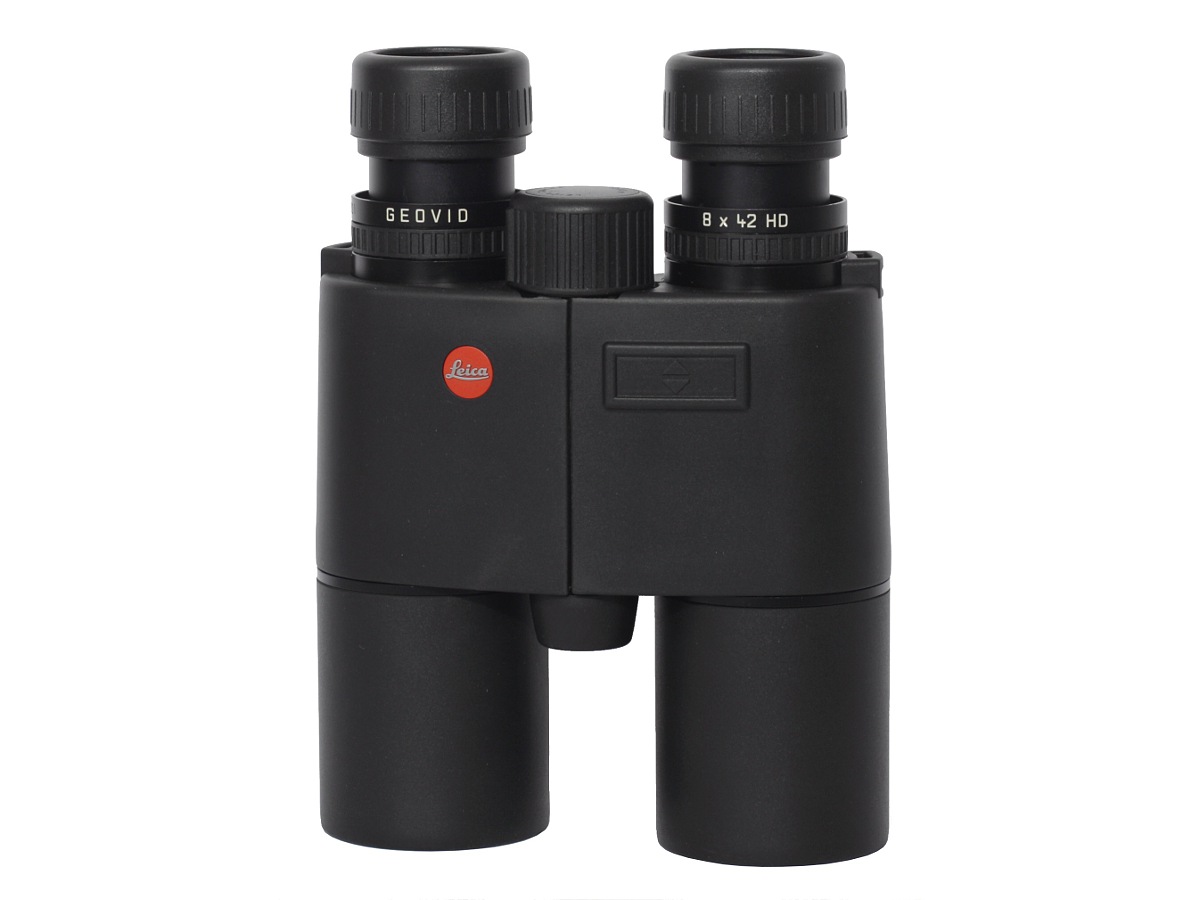

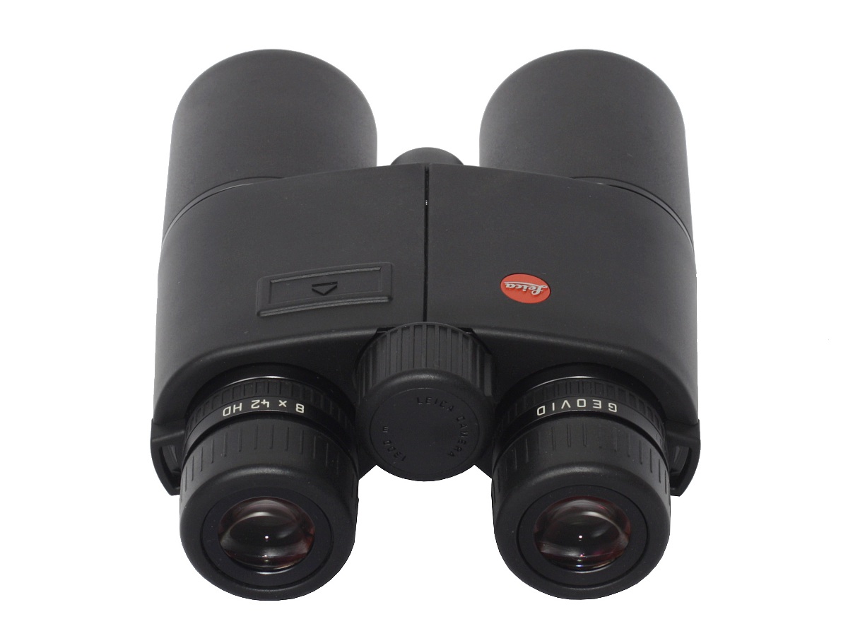

Korpus lornetek Leica Geovid HD to aluminiowy odlew, pokryty gumą absorbującą wstrząsy i mającą zapewnić pewny chwyt nawet mokrymi dłońmi lub dłońmi w rękawiczkach. Okulary skonstruowano tak, aby zapewnić komfort obserwacji także osobom noszącym okulary. Muszle oczne są łatwo demontowalne, co ułatwia utrzymanie okularów w czystości. Co więcej, regulacja dioptrażu odbywa się na obu okularach, a nie na tylko jednym, jak to ma miejsce w znacznej większości lornetek dostępnych na rynku.

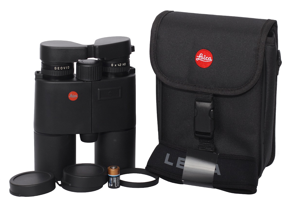

Lornetki z serii Geovid HD są wypełnione azotem, co zmniejsza ryzyko zaparowania podczas gwałtownych zmian temperatur. Mają być też wodoszczelne i wytrzymywać zanurzenie do głębokości 5 metrów. Mogą być eksploatowane w temperaturach od minus 25 do plus 60°C. Są dostarczane wraz z futerałem z cordury, paskiem na szyję i osłonami na okulary i obiektywy.
Model Leica Geovid 8x42 HD-M jest wyposażony w dalmierz laserowy zasilany baterią CR2 (3V), która ma starczać na około 2000 pomiarów (w temperaturze około 20 stopni C). Dalmierz pracuje w zakresie od 10 do 1300 metrów wyświetlając wynik w okularze na 4-znakowym wyświetlaczu LED wyposażonym w automatyczną regulację jasności.
Lornetka jest objęta 5-letnią gwarancją producenta, a kupujący dostaje w zestawie neoprenowy pasek, futerał z Cordury, osłonę okularów i obiektywów oraz baterię CR2.

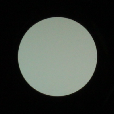

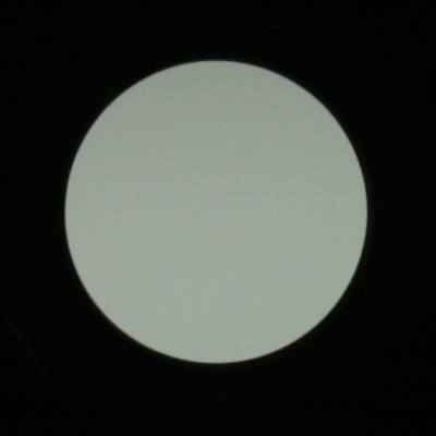

- okrągłe źrenice wyjściowe na czarnym tle,

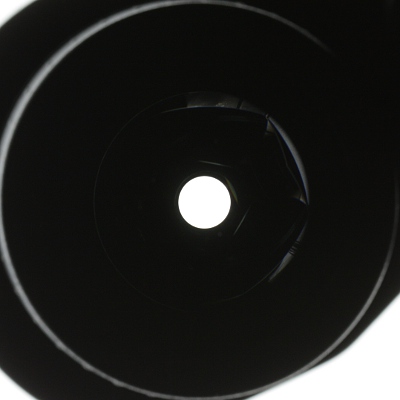

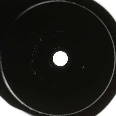

- idealnie czyste i dobrze wyczernione wewnątrz tubusy,

- niewyczernione elementy elektroniki dalmierza widoczne w tubusie.

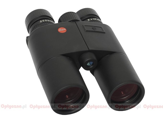

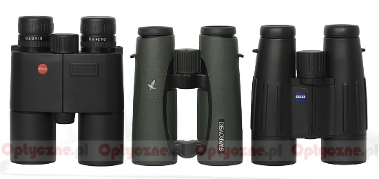

Zacznijmy od obudowy. Leica Geovid 8x42 jest lornetką sporą i ciężką jak na klasę obiektywu 42 mm. Porównanie jej gabarytów z Ultravidem HD oraz innymi topowymi lornetkami 8x42 możemy obejrzeć na dwóch poniższych zdjęciach.
![]() Leica Ultravid 8x42 HD i Leica Geovid 8x42 HD-M |
![]() Leica Geovid 8x42 HD-M, Swarovski EL 8.5x42 Swarovison i Zeiss Victory 8x42 T* |
Trudno jednak mieć pretensję do Leiki o gabaryty. Układ optyczny umożliwiający zastosowanie dalmierza i jego elektronika - wszystko to musi ważyć i znaleźć swoje miejsce. Jeśli ktoś jest zainteresowany lornetką małą i poręczną może przecież kupić Ultravida, który należy do najmniejszych lornetek klasy 42 mm.

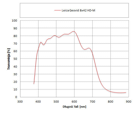

Specyfika dalmierza odciska także swoje piętno na transmisji lornetki, co widać na poniższym wykresie.
Przebieg jest charakterystyczny dla dalmierzowych konstrukcji Leiki, w których część światła czerwonego i bliska podczerwień są przeznaczone na pracę dalmierza i przez to nie dociera do naszych oczu. To cena jaką musimy zapłacić, chcąc mieć funkcjonalny i działający nawet w nocy dalmierz. To rozwiązanie podoba nam się znacznie bardziej niż model forsowany przez Zeissa polegający za wstawieniu półprzepuszczalnego lustra w jeden z torów optycznych. Nie dość, że tracimy tam ponad 30% światła, to mamy różną transmisję w obu torach. U Leiki Geovid tego nie ma. W jej przypadku można zrozumieć i wybaczyć słabszą transmisję w długościach fali powyżej 600 nm. Szkoda jednak, że w centrum zakresu widzialnego przepuszczalność instrumentu nie jest wyższa. W drogiej lornetce renomowanego producenta poziom 90% jest w zasadzie obligatoryjny.
