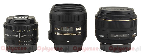

Poniższe zdjęcie pokazuje testowany obiektyw stojący pomiędzy Nikkorem AF 50 mm f/1.8D a Sigmą EX 1.4/30.

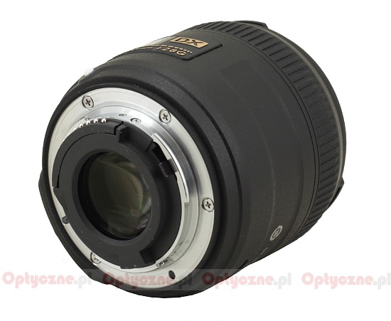

Nikkor 2.8/40 zaczyna się metalowym bagnetem ze stykami, który otacza nieruchomą tylną soczewkę o średnicy 21 mm. Soczewka ta nie jest schowana głęboko w obudowie, lecz znajduje się blisko płaszczyzny, w której leży bagnet.

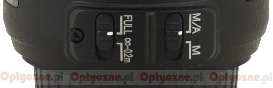

Zaraz za bagnetem, na właściwej obudowie obitej czarnym tworzywem sztucznym, po lewej stronie znajdziemy dwa przełączniki. Pierwszy – M/A-M służy do ustawiania trybu pracy mechanizmu ustawiania ostrości. Drugi, to ogranicznik zakresu pracy tego mechanizmu – mamy do wyboru zakres FULL oraz ograniczony do przedziału od 0.2 metra do nieskończoności.
