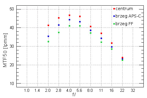

Rozdzielczość Nikkora AF-S 2.0/200 VR II została przetestowana w oparciu o pliki RAW z lustrzanki Nikon D3x, które zostały wywołane, bez wyostrzania, programem dcraw. Przypomnijmy, że w przypadku testów na D3x, jako poziom przyzwoitości uznajemy wartości w okolicach 30–31 lpmm, a najlepsze obiektywy stałoogniskowe potrafią uzyskiwać wyniki na poziomie 46–47 lpmm.
Zobaczmy więc, jak w tym świetle wyglądają rezultaty testowanego obiektywu. Poniżej mamy zaprezentowane wyniki jakie uzyskał on w centrum kadru, na brzegu matrycy APS-C/DX i na brzegu pełnej klatki.
Nikon Nikkor AF-S 200 mm f/2G ED VRII - Rozdzielczość obrazu
Tu chyba nie należy owijać w bawełnę, bo od razu można powiedzieć, że osiągi testowanego Nikkora są rewelacyjne. W centrum kadru, na maksymalnym otworze względnym, notujemy świetny wynik powyżej 40 lpmm. Po przymknięciu, na przysłonach f/4.0–5.6 obiektyw osiąga MTF-y na poziomie rekordów. Na brzegu kadru jest równie dobrze. Nawet ma samym brzegu pełnej klatki, na maksymalnym otworze względnym, obraz jest w pełni użyteczny. Co więcej, obiektyw należy do wąskiego grona instrumentów, które na brzegu małoobrazkowego detektora potrafią osiągać MTF-y powyżej 40 lpmm. Tutaj naprawdę nie ma się do czego przyczepić. Wielkie brawa!

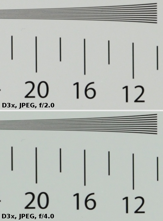

Na zakończenie tego rozdziału prezentujemy tradycyjne już wycinki z centrum kadru zdjęć naszej tablicy do testowania rozdzielczości.
