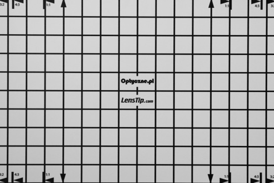

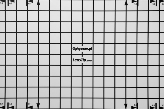

Obiektywy klasy 70–200 mm, na maksymalnej ogniskowej, pokazują zwykle niewielką dystorsję poduszkową. Na małej matrycy APS-C wynosi ona około 0.5% i zwiększa się do 1.4–1.6% dla pełnej klatki. Od obiektywu stałoogniskowego można oczekiwać trochę lepszych osiągów i faktycznie takie notujemy. W przypadku Canona 50D dystorsja wyniosła tylko 0.36%, a więc jest praktycznie niezauważalna. Zdjęcia uzyskane przy pomocy Canona 1Ds MkIII pokazały dystorsję na poziomie 0.98%, a więc także zupełnie nieuciążliwą.
Canon 50D
Canon EF 200 mm f/2.8L II USM - Dystorsja
Canon 1Ds MkIII
