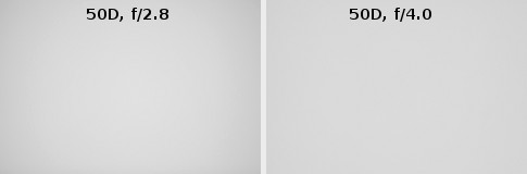

Na małej matrycy Canona 50D winietowaniem nie musimy przejmować się zupełnie. Potwierdzają to poniższe miniaturki i nasze pomiary.
Canon EF 200 mm f/2.8L II USM - Winietowanie
Na maksymalnym otworze względnym winietowanie wynosi tylko 14% (−0.45 EV) i nie stwarza żadnych poważnych problemów. Znika ono całkowicie już dla przysłony f/4.0, gdzie sięga znikomej wartości 4%.

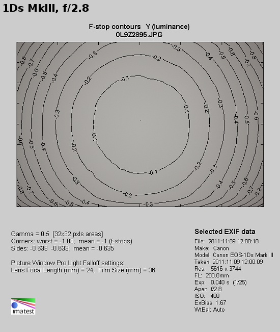

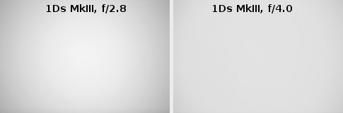

Problem jest trochę większy na pełnej klatce, ale nawet tam nie daje nam powodów do niepokoju.
Na maksymalnym otworze względnym spadek jasności w rogach kadru dochodzi do 29% (−1.00 EV). Winietowanie robi się praktycznie niezauważalne już dla przysłony f/4.0, gdzie sięga tylko 10% (−0.30 EV).
