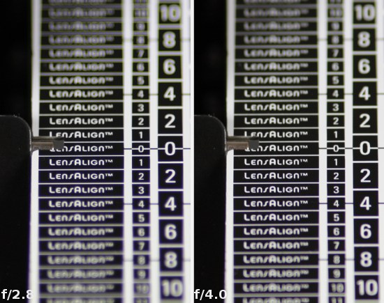

Obiektyw cierpi na zauważalną podłużną aberrację chromatyczną. Nie jest ona bardzo duża, ale widać ją zarówno dla f/2.8 jak i po przymknięciu do f/4.0. To dość częsta bolączka jasnych teleobiektywów i testowany Canon nie jest tutaj wyjątkiem.

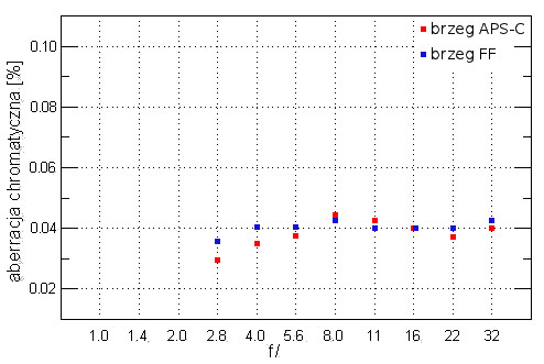

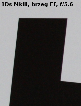

Znacznie lepiej sytuacja wygląda w przypadku poprzecznej aberracji chromatycznej, która jest znikoma zarówno na brzegu matrycy APS-C jak i na brzegu pełnej klatki. Poziom 0.04% nie jest czymś, czym powinniśmy sobie w jakikolwiek sposób zawracać głowę.
