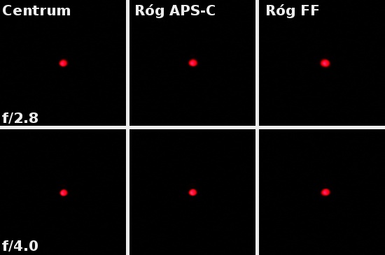

Patrząc na poniższe wycinki od razu widać, że koma jest korygowana w sposób wzorowy. Nie daje się ona we znaki ani w rogu matrycy APS-C, ani w rogu pełnej klatki. Tutaj obiektyw zasługuje na duże pochwały.
Canon EF 200 mm f/2.8L II USM - Koma, astygmatyzm i bokeh
Astygmatyzm daje się zauważyć na maksymalnym otworze względnym, ale wada ta bardzo szybko maleje wraz z przymykaniem przysłony. Jej średnia wartość wyniosła 7.6%, a więc nie daje nam powodów do narzekań.

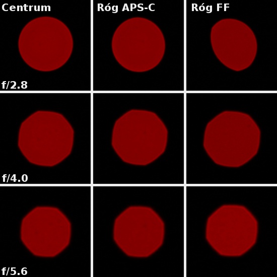

Jakość obrazów pozaogniskowych można próbować ocenić poprzez analizę zdjęć punktów świetlnych umieszczonych poza płaszczyzną ogniska. W przypadku Canona 2.8/200 trudno znaleźć jakieś zastrzeżenia w tej kwestii. Obrazy pokazują dość równomierny rozkład światła w całym krążku. Co więcej, już dla przysłony f/4.0 krążki wyglądają praktycznie tak samo w centrum kadru, w rogu matrycy APS-C i w rogu pełnej klatki. Tutaj obiektyw także zasługuje więc na pochwałę.
