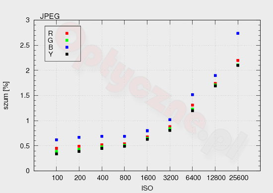

Generalnie poziom szumu na zdjęciach JPEG jest dość niski. Ze względu na występujące na poniższym wykresie załamania nie mamy wątpliwości, że pomimo wyłączenia odszumiania, redukcja zakłóceń jest aktywna. W Sony A3000 obserwowaliśmy jeszcze niższe wartości, przypuszczamy jednak, że odszumianie w tym aparacie jest po prostu bardziej intensywne.

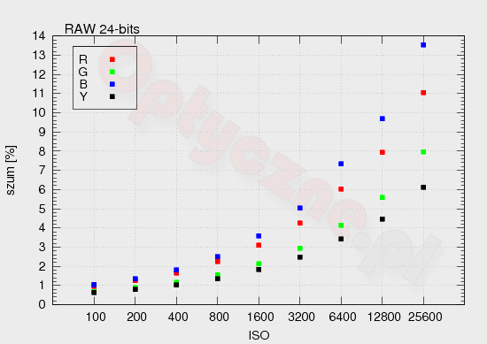

Sprawdźmy teraz, jak nasza wizualna ocena przekłada się na konkretne liczby. Wyniki naszych pomiarów poziomu szumu na surowych zdjęciach tablicy Kodaka Q-14, przekonwertowanych wcześniej do 24-bitowych TIFF-ów, prezentujemy na poniższym wykresie.
Samsung NX2000 - Szumy i jakość obrazu w RAW
Dla ISO 3200 i 6400 NX2000 szumi mniej od E-PL5 o niespełna 1/2 EV. Z kolei jego przewaga nad A3000 wynosi nawet nieco ponad 1 EV. Przy ISO 12800 Samsung góruje nad Sony już tylko o 1/3 EV, a jest to najprawdpodobniej efektem odszumiania dwóch najwyższych czułości w A3000. Co ciekawe, w zakresie czułości do ISO 6400, NX2000 radzi sobie lepiej niż NX300. Różnica jest dość wyraźna, wynosi bowiem niecałe 1 EV. Dla maksymalnej czułości trend się odwraca, jednak generalnie można pochwalić NX2000 za dobre zachowanie na wysokich ISO.
