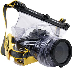

Firma Millroy poinformowała, iż została przedstawicielem Ewa-Marine na polskim rynku. Ewa-Marine to niemiecki producent obudów wodo- i pyłoszczelnych. Jego oferta obejmuje obudowy do aparatów fotograficznych i kamer video, które zależności od typu pozwalają na zanurzenie sprzętu fotograficznego lub filmowego do głębokości 10, 20 lub 50 m.
Z przyjemnością informujemy że firma Millroy została przedstawicielem Ewa-Marine na polskim rynku. Ewa-Marine to niemiecki producent obudów wodo- i pyłoszczelnych. Oferta obejmuje obudowy aparatów fotograficznych i kamer video. Dzięki nim możliwe staje się fotografowanie i filmowanie pod wodą oraz w trudnych warunkach atmosferycznych. Stosując obudowę Ewa Marine można bezpiecznie pracować podczas ulewy, nurkowania, żeglowania czy w czasie burzy piaskowej. W zależności od typu, obudowy Ewa-Marine pozwalają na zanurzenie sprzętu fotograficznego lub filmowego do głębokości 10, 20 lub 50 m. Niezwykle szeroka oferta pozwala dobrać obudowę do niemal każdego modelu aparatu fotograficznego czy kamery.

    Obudowy z tworzywa kosztują tysiące (czasem więcej niż średniej klasy puszka), dlatego ciekawy jestem cen tych "workowych" obudów...

    Ewa-Marine juz była obecna na polskim rynku w latach 90-tych. Ciekawa propozycja, choć troszke droga. Używałem obudowy mieszczącej lustrzankę z krótkim zoomem. Na początku podchodziłem troszkę z rezerwą do zapewnień o wodoszczelności. Ale po pewnym czasie i kilku próbach umieściłem w "worku" Nikona F5 i obiektyw 2,8/20. Co prawda nie uzywałem tego zestawu na duzych głębokosciach, co najwyźej 5-6 metrów. I wszystko było ok. Jest tylko pewien problem z zapewnieniem zerowej lub tylko lekko dodatniej pływalności. Obudowa to dość sztywny worek, więc po umieszczeniu aparatu i zamknieciu we wnetrzu zostaje duzo powietrza. I praktycznie nie ma sposobu zeby taki zestaw nie wypływał na powierzchnie jak korek. Ja radziłem sobie umieszczajac na dnie worka spory kamlot (wielkość dobrana empirycznie) owiniety gazą żeby nie poobijac aparatu. Taki balast. Poza tym obudowy doskonale nadają sie podczas fotografowania w trudnych warunkach, podczas ulewy czy na plaży. Polecam.

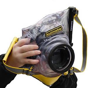

    Mam taki pokrowiec i z pływalnością nie ma najmniejszego problemu nadmierna wyporność jest problemem najwyżej do głębokości 3-5m.
    Niżej to wręcz przeciwnie, ciśnienie powoduje że "bania" się ściska i zaczyna przyciskać wszystkie możliwe przyciski na obudowie ;-)
    Dlatego przy nurkowaniu to pompuję porkowiec (przez wyżej wspomniany zaworek) tak że wygląda jak balonik ;-)
    Generalnie polecam, testowałem do około 20m działa świetnie.
    Do amatorskiego nurkowania jak znalazł.
    Uwagę mam tylko taką że warto kupować pokrowce dedykowane.
    Ja okazyjnie kupiłem używaną wersję D-A przeznaczoną do większych kompaktów, a mam C 300D. Efekt aparat się ledwo mieści i wkładać do pokrowca muszę oddzielnie obiektyw, oddzielnie body i spinać w środku ;-)
