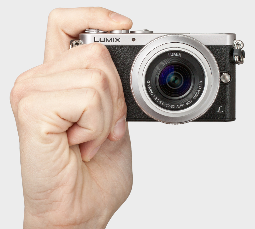

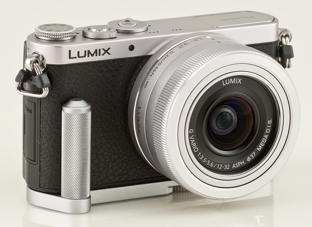

Kompaktowe rozmiary Panasonika GM1 mają niestety swoje konsekwencje jeżeli chodzi o wygodę użytkowania i ergonomię. Aparat jest w zasadzie pozbawiony uchwytu, zatem trzymając go w dłoni nie mamy o co zaprzeć palców. Co prawda faktura użytego materiału zapewnia dobrą przyczepność, jednak miejsca na korpusie jest na tyle mało, że o wygodnym ułożeniu dłoni możemy w zasadzie zapomnieć. Zdajemy sobie jednak sprawę, że GM1 należy jednak traktować jak aparat kompaktowy, który ma być mobilny i służyć do okazjonalnego wykonywania zdjęć. Przy takim podejściu brak rękojeści i dostatecznej ilości miejsca na swobodne ułożenie całej dłoni nie stanowią dużego problemu. Ponadto, naszym zdaniem aparat dość wygodnie trzyma się pomiędzy palcem wskazującym opartym na górnej ściance a kciukiem podtrzymującym go od dołu. Pozostałe palce można wówczas oprzeć na przedniej części korpusu. Dodatkowo dla poprawy stabilności drugą dłoń można podłożyć pod obiektyw.
Warto dodać, że producent przewidział dla GM1 opcjonalny uchwyt, który można dokręcić do aparatu poprzez złącze statywowe. W naszej opinii jednak nie wpływa on jednak na polepszenie wygody trzymania aparatu. Co więcej, w wypadku osób o większych dłoniach wręcz przeszkadza, ograniczając i tak niewielki obszar na którym można rozłożyć palce.

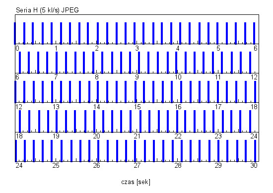

Do testów trybu seryjnego użyliśmy karty SanDisk SDHC 16GB Extreme Pro 633x Class 10 o pojemności 16 GB. Zgodnie z naszą procedurą czułość ustawiliśmy na ISO 1600, a czas migawki na 1/1000 sekundy. Jedynie przy testowaniu trybu H z migawką mechaniczną, ze względu na jej ograniczenia byliśmy zmuszeni użyć czasu 1/500. Zdjęcia w formacie RAW zajmowały 19.7 MB, a pliki JPEG LARGE FINE o rozdzielczości 4592×3448 pikseli 6.2 MB. Dla trwającej 30 sekund serii w wybranych trybach otrzymaliśmy następujące rezultaty:
  • tryb H (migawka mechaniczna):
    • 133 zdjęcia JPEG LARGE FINE (4.43 kl/s),
    • 61 zdjęć RAW (2.03 kl/s),
  • tryb H (migawka elektroniczna):
    • 147 zdjęć JPEG LARGE FINE (4.9kl/s),
  • tryb M:
    • 120 zdjęć JPEG LARGE FINE (4.0 kl/s),
    • 60 zdjęć RAW (2.0 kl/s).
Spójrzmy teraz na dokładne wyniki naszych pomiarów w trybie szybkim z wykorzystaniem migawki mechanicznej.
Panasonic Lumix DMC-GM1 - Użytkowanie i ergonomia
Przy zapisie JPEG-ów aparat utrzymał stałą prędkość fotografowania praktycznie przez cały 30-sekundowy test. Niestety wyniosła ona niespełna 4.5 kl/s, czyli do obiecywanych 5 kl/s trochę jednak zabrakło. Przy zapisie RAW-ów aparat również nie był w stanie osiągnąć maksimum możliwości. W początkowej fazie prędkość wyniosła jedynie około 4 kl/s, a aparat utrzymał ją przez półtorej sekundy. Od tego momentu dalsze fotografowanie odbywało się z prędkością około 2 kl/s. Przejdźmy teraz do wyników trybu szybkiego z wykorzystaniem elektronicznej migawki.

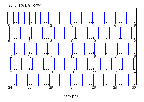

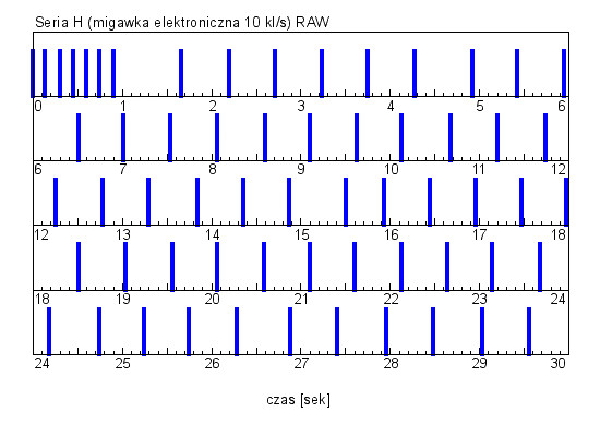

W tym wypadku aparat również nie osiąga maksymalnej prędkości 10 kl/s. Zarówno dla JPEG-ów, jak i RAW-ów początkowa prędkość fotografowania wyniosła jedynie około 6.6 kl/s. Zobaczmy zatem, co się działo w trybie M.

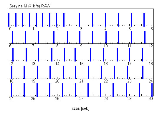

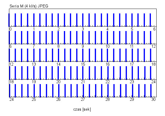

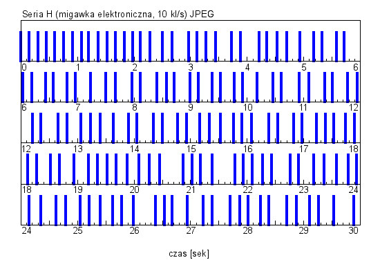

Tym razem dla JPEG-ów aparat nie ma problemu z osiągnięciem prędkości maksymalnej. Co więcej, utrzymuje ją przez całe 30 sekund trwania testu. Przy zapisie surowych plików znowu pojawia się jednak problem, bowiem najwyższa prędkość wyniosła 3.6 kl/s.

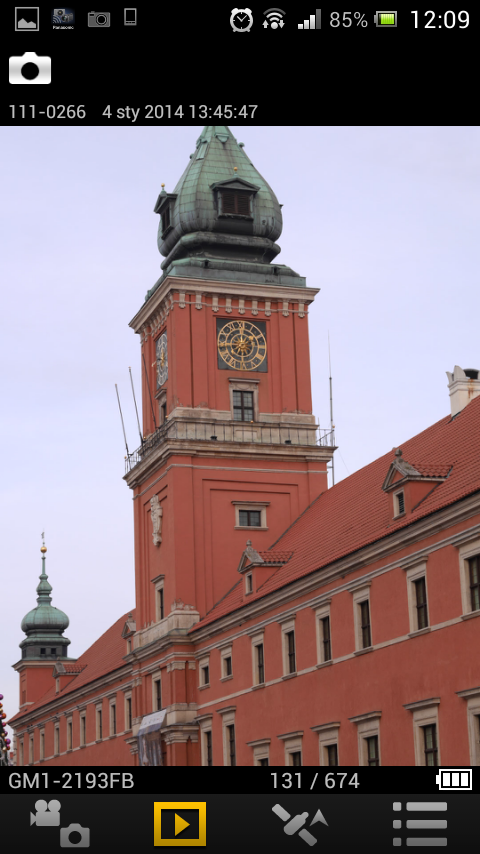

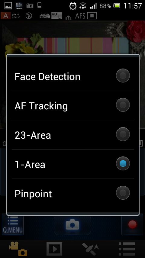

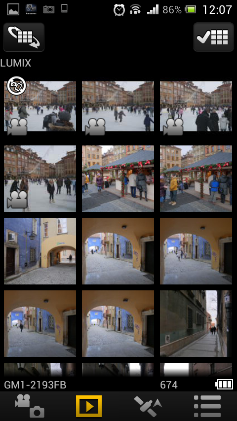

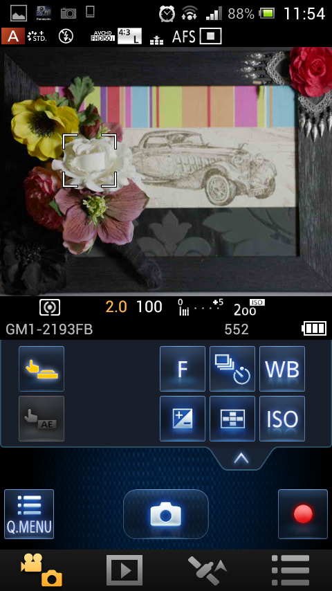

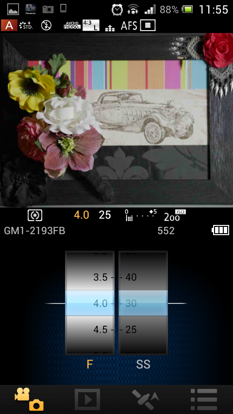

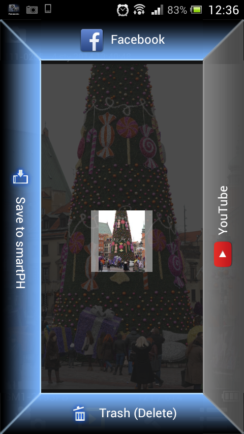

Podobnie jak w GX7, również w GM1 zastosowano moduł Wi-Fi, dzięki czemu aparat oferuje szereg możliwości związanych z bezprzewodową komunikacją z urządzeniami zewnętrznymi.
Połączenie ze smartfonem lub tabletem wyposażonym w system operacyjny Android lub iOS (wymaga zainstalowania aplikacji mobilnej Panasonic Image App) umożliwia:
  • zdalne wykonywanie zdjęć i przeglądanie,
  • odtwarzanie zdjęć zapisanych na karcie pamięci znajdującej się w aparacie,
  • przesyłanie zdjęć z aparatu w celu udostępnienia ich w usługach sieciowych (np. serwisach społecznościowych),
  • geotagowanie zdjęć (po aktywacji modułu GPS w smartfonie lub tablecie).
Panasonic Lumix DMC-GM1 - Użytkowanie i ergonomia Panasonic Lumix DMC-GM1 - Użytkowanie i ergonomia Panasonic Lumix DMC-GM1 - Użytkowanie i ergonomia
Połączenie aparatu z komputerem PC przez bezprzewodowy punkt dostępowy pozwala na przesyłanie zdjęć natychmiast po ich wykonaniu lub zapisanych w aparacie. Aparat można także połączyć z drukarką wyposażoną w moduł Wi-Fi, co umożliwi szybkie wydrukowanie wykonanych zdjęć. Możliwe jest również bezprzewodowe podłączenie aparatu do telewizora z funkcją Wi-Fi. Dzięki temu możemy oglądać na jego ekranie zdjęcia zaraz po ich wykonaniu lub przeglądać fotografie zapisane w aparacie. Ostatnią opcją jest wysyłanie zdjęć do usługi w chmurze. Wymagane jest uprzednie założenie konta w LUMIX Club, a odbywa się to za pośrednictwem komputera PC, smartfonu lub tabletu.

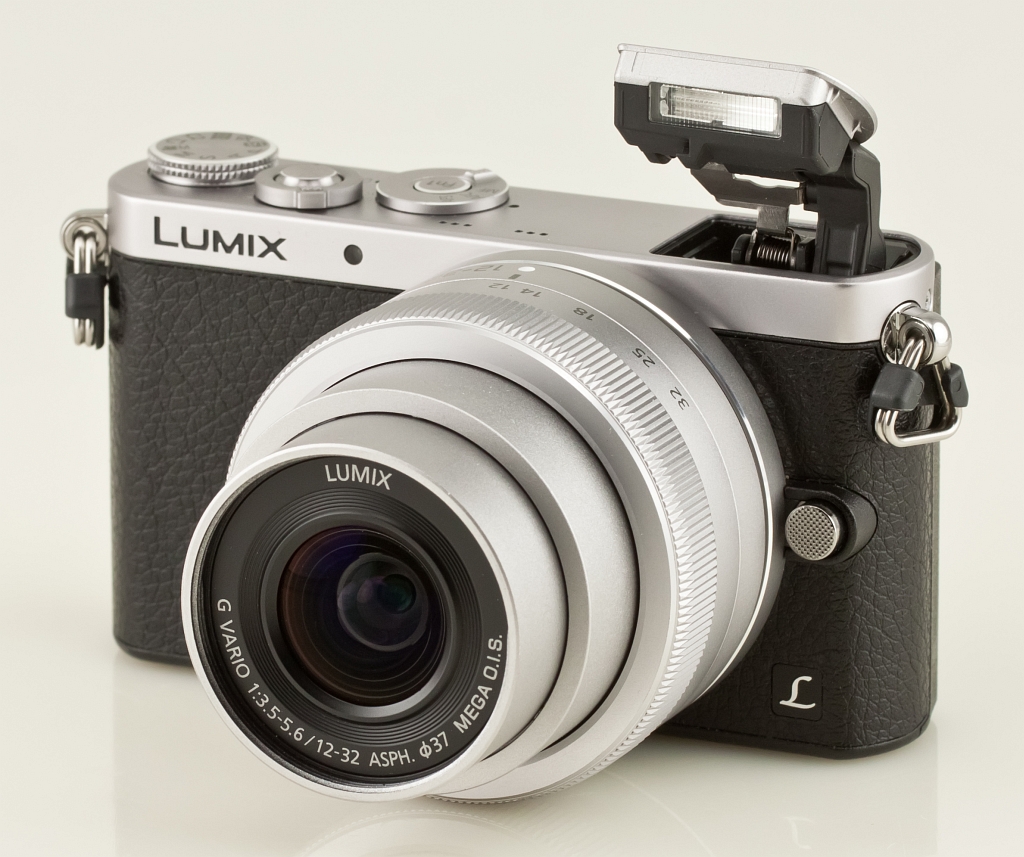

Panasonic GM1 ma wbudowaną lampę błyskową o liczbie przewodniej 4 (dla ISO 100) i minimalnym czasie synchronizacji 1/50 s. Korekcja siły błysku może odbywać się w zakresie od −2 do +2 EV z krokiem 1/3 EV. Lampa błyskowa w GM1 może pracować w następujących trybach:
  • lampa wymuszona,
  • lampa wymuszona z redukcją efektu czerwonych oczu,
  • synchronizacja z długimi czasami z redukcją czerwonych oczu.
Dodatkowo w menu możemy wybrać, czy synchronizacja błysku ma być na pierwszą czy drugą kurtynę migawki.

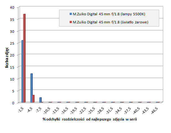

Podczas testów celności systemu AF wykonujemy serię 40 zdjęć tablicy rozdzielczości, każdorazowo przeogniskowując obiektyw. W teście skorzystaliśmy z obiektywu Olympus M.Zuiko Digital 45 mm f/1.8, na którym ustawiliśmy przysłonę f/2.8. Wyniki przedstawiamy w postaci histogramu, który prezentuje procentowe wartości odchyłek od najlepszego pomiaru MTF50 w serii.
Do wyników GM1 w tej kategorii nie można mieć właściwie zastrzeżeń. Trafień w punkt mamy 65%, a przy żadnym ze zdjęć odchyłki nie przekroczyły wartości 9%. Widać również, że autofokus działa z podobną skutecznością, jak w modelu GX7. Sprawdziliśmy także, jak system AF w testowanym aparacie trafia przy świetle żarowym. Na poniższym wykresie można łatwo zauważyć, że jego skuteczność okazała się nawet jeszcze lepsza.
