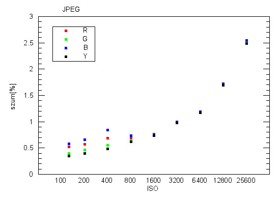

Na początku tego rozdziału tradycyjnie prezentujemy wykres pokazujący wyniki pomiaru szumu zarejestrowanego na zdjęciach JPEG. Zarówno charakterystyka przebiegu wykresu, niski poziom szumu, jak i porównywalne wartości dla poszczególnych składowych na wyższych czułościach ewidentnie wskazują, że JPEG-i podlegają odszumianiu. Co więcej, wartości sięgające maksymalnie poziomu 2.5% dla ISO 25600 wskazują, że proces ten jest raczej dość intensywny.
Panasonic Lumix DMC-GM1 - Szumy i jakość obrazu w RAW
Jeśli porównamy powyższy wykres z analogicznym z testu E-P5 okazuje się, że na wyższych czułościach bezlusterkowiec Olympusa notuje wyższy poziom szumu. Z drugiej strony przy porównaniu wycinków w poprzednim rozdziale nie było tego wyraźnie widać. Warto też dokonać porównania z modelem GX7. Zauważymy wówczas, że GM1 na dwóch najwyższych czułościach notuje nieco wyższy szum.
