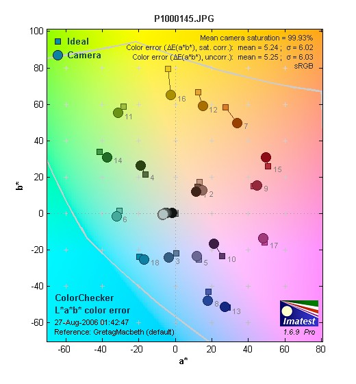

Balans bieli
W Panasonicu TZ1 są do dyspozycji następujące balanse bieli: Auto, Dzień słoneczny, Dzień pochmurny, Światło halogenowe i ręczne ustawianie bieli.

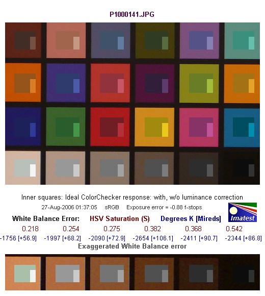

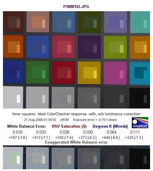

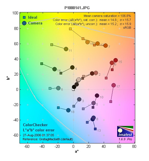

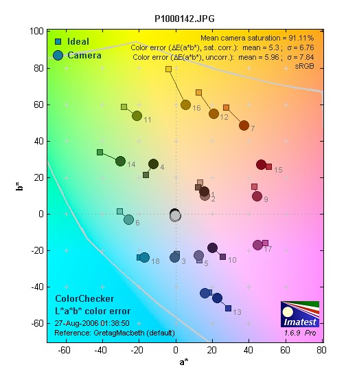

Fotografując tablicę kolorów w różnym świetle sprawdziliśmy działanie balansu bieli Auto. Okazało się, że TZ1 całkiem dobrze radzi sobie z kolorami. Na pierwszy rzut oka mogło by się wydawać, że zdjęcia są przesycone, jednak tak nie jest. Nasycenie kolorów w TZ1 jest bardzo naturalne. W świetle lamp o temperaturze barwnej 5000K dostaliśmy wynik 100.2%, w więc idealnie. Niewielkie dwuprocentowe przesycenie dotknęło światła mieszanego (lampy studyjne i światło żarowe). W pierwszym przypadku mamy jednak do czynienia z mniejszym błędem koloru, który wyniósł 6.6. W świetle mieszanym błąd ten osiągnął wartość 7.9. Podobne wyniki TZ1 notuje przy świetle własnej lampy błyskowej: dziewięcioprocentowe niedosycenie i średni błąd rozpoznania kolorów na poziomie 6.8. Problem ze światłem żarowym nie ominął balansu Auto i w tym aparacie. TZ1 zrobił znaczny błąd rzędu 15.7, choć z nasyceniem 106.8% nie jest tak źle.
Balans bieli Dzień słoneczny świetnie poradził sobie ze światłem lamp studyjnych (5000K). Zachowując niemal doskonałe nasycenie 99.3%, pomylił się przy odwzorowaniu kolorów o średni błąd 6.02.
Balans bieli. Światło. Tablica kolorów Przestrzeń kolorów Lab
Balans bieli Auto. Światło lamp o temperaturze barwnej 5000 K. Panasonic Lumix DMC-TZ1 - Własności matrycy Panasonic Lumix DMC-TZ1 - Własności matrycy
Balans bieli Auto. Światło mieszane. Panasonic Lumix DMC-TZ1 - Własności matrycy Panasonic Lumix DMC-TZ1 - Własności matrycy
Balans bieli Auto. Światło żarowe. Panasonic Lumix DMC-TZ1 - Własności matrycy Panasonic Lumix DMC-TZ1 - Własności matrycy
Balans bieli Lampa błyskowa. Światło lampy błyskowej aparatu. Panasonic Lumix DMC-TZ1 - Własności matrycy Panasonic Lumix DMC-TZ1 - Własności matrycy
Balans bieli Dzień słoneczny. Światło lamp o temperaturze barwnej 5000 K. Panasonic Lumix DMC-TZ1 - Własności matrycy Panasonic Lumix DMC-TZ1 - Własności matrycy

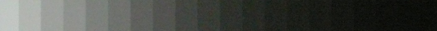

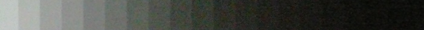

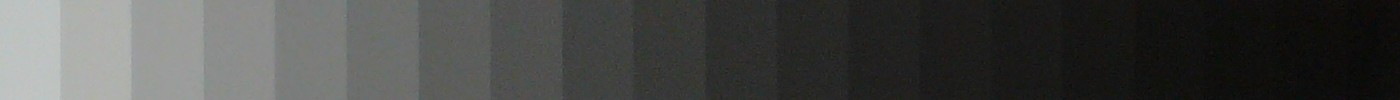

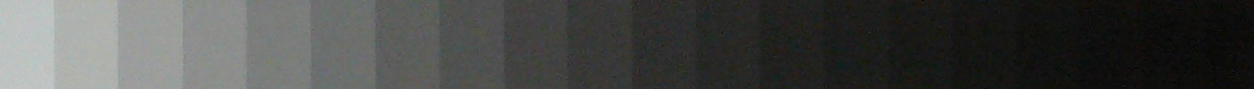

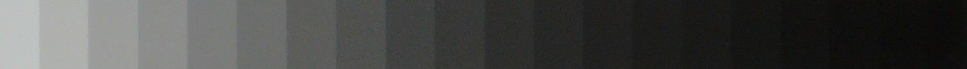

Zakres tonalny
Całkowity zakres tonalny dla czułości 80, 200 i 400 ISO wyniósł 6.31. Dla 100 i 800 ISO zmniejsza się do 5.98.
W tabeli zestawiliśmy zdjęcia tablicy szarości wykonane w przy różnych czułościach. Należy kliknąć w miniaturkę aby zobaczyć oryginalny rozmiar.
ISO Tablica szarości
80 Panasonic Lumix DMC-TZ1 - Własności matrycy
100 Panasonic Lumix DMC-TZ1 - Własności matrycy
200 Panasonic Lumix DMC-TZ1 - Własności matrycy
400 Panasonic Lumix DMC-TZ1 - Własności matrycy
800 Panasonic Lumix DMC-TZ1 - Własności matrycy
