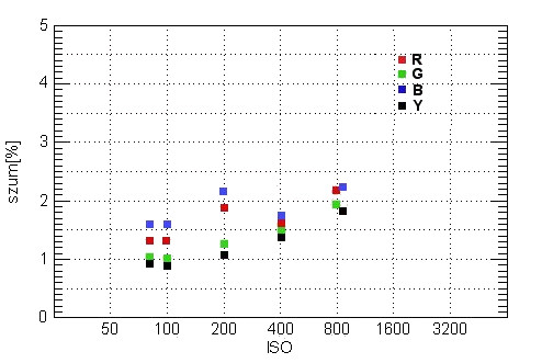

Szumy
Dostępne ekwiwalenty czułości w TZ1, to 80, 100, 200, 400 i 800 ISO. Wykres wartości szumu dla każdej z nich znajduje się poniżej. Widać, że małe szumy nie są atrybutem Panasonica. Kształt wykresu nasuwa przypuszczenie, że od 400 ISO aparat, bez wiedzy użytkownika, włącza proces odszumiania. Bowiem to, że średnia wartość szumów dla 200 ISO jest wyższa niż dla 400 ISO, nie jest normalnym zachowaniem. Widać też, iż powyżej 400 ISO, składowe R, G, B i Y łączą się. To także sugeruje, że w tym miejscu zaczynają działać procesy redukujące szum.
Panasonic Lumix DMC-TZ1 - Własności matrycy

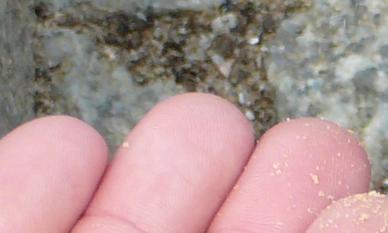

Na zdjęciach z TZ1 daje się zauważyć pewną niedoskonałość matrycy, a może bardziej interpolacji kolorów. Na granicy kontrastujących kolorów powstaje rozmycie, które zwiększa się jeśli ostrość na obiekcie jest minimalnie źle ustawiona. Dla przykładu, poniżej pokazujemy zdjęcie, oraz jego kadr 1:1 na którym widać tę wadę na granicy palec - tło.

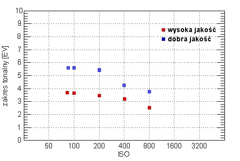

Zakres tonalny
Całkowity zakres tonalny dla czułości 80, 200 i 400 ISO wyniósł 6.31. Dla 100 i 800 ISO zmniejsza się do 5.98.
W tabeli zestawiliśmy zdjęcia tablicy szarości wykonane w przy różnych czułościach. Należy kliknąć w miniaturkę aby zobaczyć oryginalny rozmiar.
