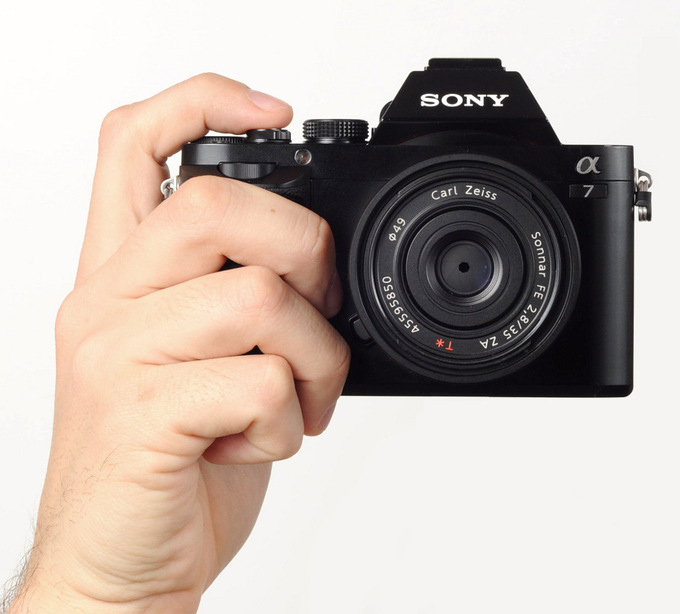

Sony A7 - Użytkowanie i ergonomia
A7 należy do stosunkowo niedużych aparatów, ale dzięki wygodnej i dobrze wyprofilowanej rękojeści oferuje stosunkowo wysoki komfort trzymania. Warto jednak zwrócić uwagę, że w trakcie testu mieliśmy do dyspozycji jedynie obiektyw Sony Zeiss FE 35 mm f/2.8, który jest mały i lekki. Po podpięciu do A7 cięższych instrumentów optycznych, operowanie nim może już nie być tak wygodne. Jak wspominaliśmy w poprzednim rozdziale, producent ma w swojej ofercie uchwyt pionowy, oznaczony symbolem VG-C1EM. Oprócz powiększonego uchwytu, zyskujemy także zdublowane elementy sterujące (kółka nastawcze, przycisk AE-L, C1 i oczywiście spust migawki).
Trzeba przyznać, że Sony A7 jest konfigurowalny w naprawdę szerokim zakresie. Mamy możliwość zaprogramowania funkcji dziewięciu klawiszy, a lista dostępnych opcji obejmuje aż 44 pozycje. Warto także wspomnieć o menu funkcyjnym, którego zawartość możemy określić sami, wykorzystując do tego 12 slotów.
Spory wizjer elektroniczny zapewnia podgląd obrazu o wysokiej jakości, a uchylny wyświetlacz pozwala na wygodne kadrowanie z wykorzystaniem ptasiej i żabiej perspektywy. Podsumowując, naszym zdaniem funkcjonalność A7 należy do wysokich. Większość rozwiązać dotyczących ergonomii zostało zaprojektowanych w sposób przemyślany, co przekłada się na dużą przyjemność z użytkowania tego aparatu.
