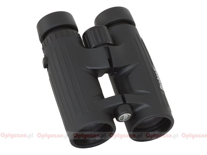

Bushnell Excursion EX 10x42 - test lornetki
Lornetki mają pryzmaty dachowe Schmidta-Pechana wykonane ze szkła BaK-4 i pokryte powłokami fazowymi. Producent zapewnia, że wszystkie granice powietrze-szkło są pokryte wielowarstwowymi powłokami antyodbiciowymi FMC.
Tubusy lornetki zostały wypełnione suchym azotem i uszczelnione za pomocą o-ringów, co zapobiega wewnętrznemu zaparowaniu soczewek, a także czyni lornetkę odporną na deszcz, pył i chwilowe zanurzenie. Ochronę przed uderzeniami i pewny chwyt ma zapewnić gumowy pancerz o ergonomicznym profilu.

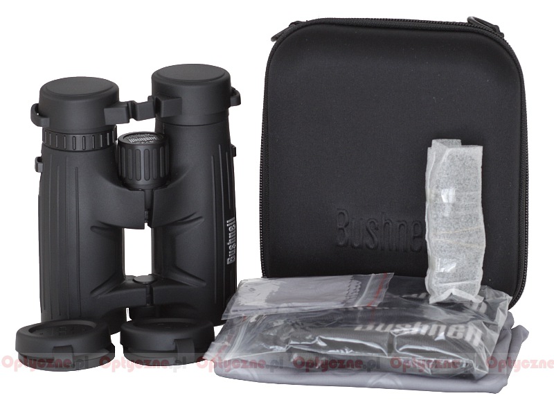

Kupujący dostaje w zestawie dekielki, pasek, sztywny futerał z paskiem, miękki futerał oraz ściereczkę do czyszczenia optyki. Lornetka jest objęcia 30-letnią gwarancją producenta.

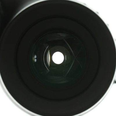

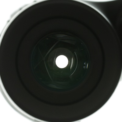

- jajowate źrenice wyjściowe.

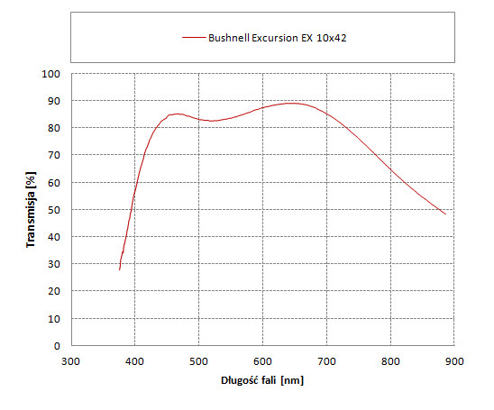

W przypadku dachówki produkowanej w Chinach w cenie na poziomie 1000 zł, nie powinniśmy też narzekać na transmisję. Choć mamy charakterystyczny dołek w centrum zakresu widzialnego, transmisja w podczerwieni zbliża się do 90%, co można uznać za wynik przyzwoity. Nie ma też dużych różnic w transmisji pomiędzy poszczególnymi kolorami, przez co lornetka oferuje dobre odwzorowanie bieli.
Ważne jest to, że Excursuion EX nie odnotował żadnej naprawdę grubej wpadki. Najwięcej punktów stracił on za korygowanie aberracji chromatycznej i jajowate źrenice wyjściowe i tam faktycznie jest się czego doczepić. We wszystkich innych kategoriach nie mamy powodów do narzekań, bo wyniki są albo średnie, albo dobre. W efekcie ostateczny rezultat Bushnella sięga dobrego poziomu prawie 120 punktów.
