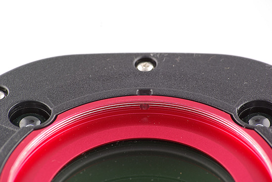

Olympus PTWC-01 to wodoodporny do 40 metrów, mokry konwerter szerokokątny dedykowany do obudów podwodnych firmy Olympus wyposażonych w gwint 67 mm. Słowo „mokry” w tym wypadku oznacza, że może on być zakładany i zdejmowany pod wodą. Dzieje się tak ponieważ konstruktorzy tak zaprojektowali gwint w obudowie, iż przerwa pomiędzy soczewką portu obiektywu, a tylną soczewką konwertera zostaje wypełniona wodą. Umożliwiają to odpowiednie otwory znajdujące się na gwincie.
Olympus E-PL3 pod wodą - Konwerter szerokokątny Olympus PTWC-01
Choć zdecydowanie wygodniej jest zakładać konwerter na powierzchni, gdyż po wejściu do mocno wzburzonej wody prawidłowe zamocowanie konwertera może być problematyczne, to musimy pamiętać, aby przed wykonaniem zdjęć sprawdzić, czy przestrzeń pomiędzy soczewkami wypełniła się wodą i czy nie pozostały tam żadne pęcherzyki powietrza. W przeciwnym razie po wyjściu z wody możemy zobaczyć takie zdjęcia:
