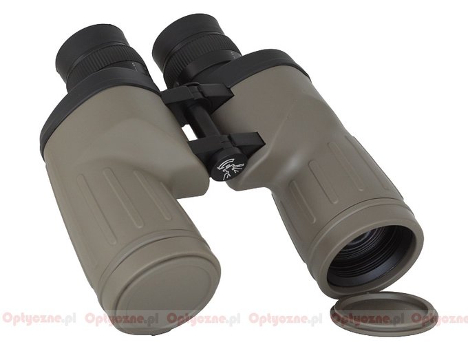

Kupujący dostaje w zestawie dekielki, pasek, sztywny futerał, łącznik statywowy oraz ściereczkę do czyszczenia optyki. Produkt jest objęty 5-letnią gwarancją.
Zdjęcia lornetki
  • Lornetka Delta Optical Extreme 7x50 ED

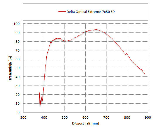

Sprawność optyczna 83.3+/- 1.5% 11 / 25.0 pkt

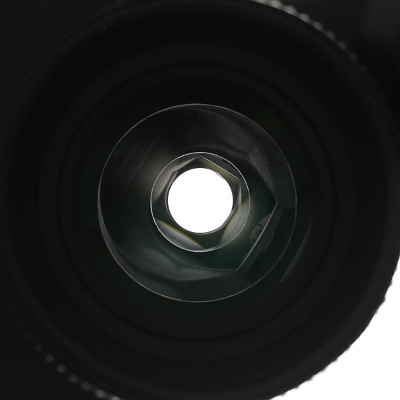

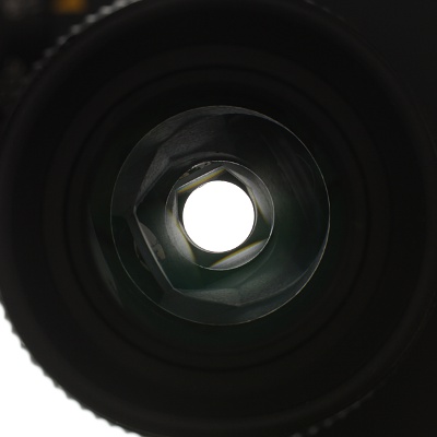

Wewnętrzne odblaski
Lewy: Prawy:
Delta Optical Extreme 7x50 ED - Wewnętrzne odblaski - Lewy Delta Optical Extreme 7x50 ED - Wewnętrzne odblaski - Prawy
Wyraźne "mleko" w okolicach źrenic wyjściowych.
2 / 5.0 pkt

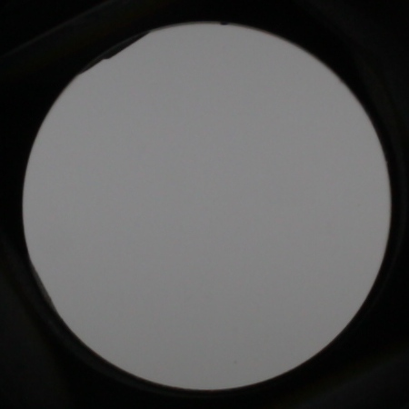

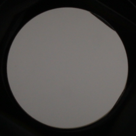

Winietowanie centralne
Lewy: Prawy:
Delta Optical Extreme 7x50 ED - Winietowanie centralne - Lewy Delta Optical Extreme 7x50 ED - Winietowanie centralne - Prawy
OL: 1.30%, OP: 0.81%.
6.5 / 8.0 pkt

Tutaj mamy do czynienia w wykresem charakterystycznym dla typowych powłok MC produkowanych w Chinach z wyraźnym dołkiem w centrum zakresu widzialnego. Transmisja jest dobra, sięga ponad 90% dla światła czerwonego, ale tak naprawdę tylko dobra. Do genialnego wyniku Fujinona bardzo jej daleko.

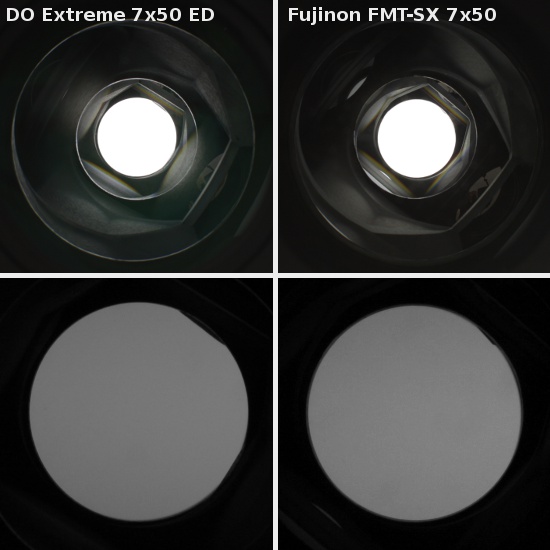

Kolejna łatwa do zauważenia różnica, to wygląd źrenic wyjściowych.
Porównanie wyglądu źrenic wyjściowych i ich okolic dla lornetek Delta Optical Extreme 7x50 ED
i Fujinon FMT-SX 7x50.
W przypadku DO źrenice są bardziej pościnane, a ich okolice są bardziej "mleczne". Światło odbite od gorszych powłok wyraźnie się rozprasza - do tego dochodzi mniej staranne wyczernienie tubusów.
