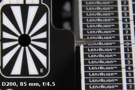

Testowany obiektyw jest wyposażony w ultradźwiękowy napęd autofokusa, który w przypadku firmy Nikon jest oznaczony skrótem SWM (od Silent Wave Motor). Nazwa mechanizmu dobrze oddaje jego własności, bo faktycznie pracuje on bardzo cicho. Tutaj trudno mieć jakiekolwiek zastrzeżenia.
Troszkę można pokręcić nosem na prędkość pracy autofokusu. Przebieg całej skali odległości zajmuje około jednej sekundy (w obie strony wynik jest podobny) i nie zależy on ani od wartości ogniskowej, ani od warunków. Wynik ten jest daleki od tego, co potrafią pokazywać reporterskie obiektywy zmiennoogniskowe o stałym świetle f/2.8.
Na szczęście żadnych zastrzeżeń nie możemy mieć do celności mechanizmu ustawiającego ostrość. Obiektyw podłączony do Nikona D3x praktycznie w ogóle nie pudłował. Nie zaobserwowaliśmy także żadnej wyraźnej tendencji do ustawiania ostrości przed lub za właściwym obiektem.
Nikon Nikkor AF-S 24-85 mm f/3.5-4.5G ED VR - Autofokus
