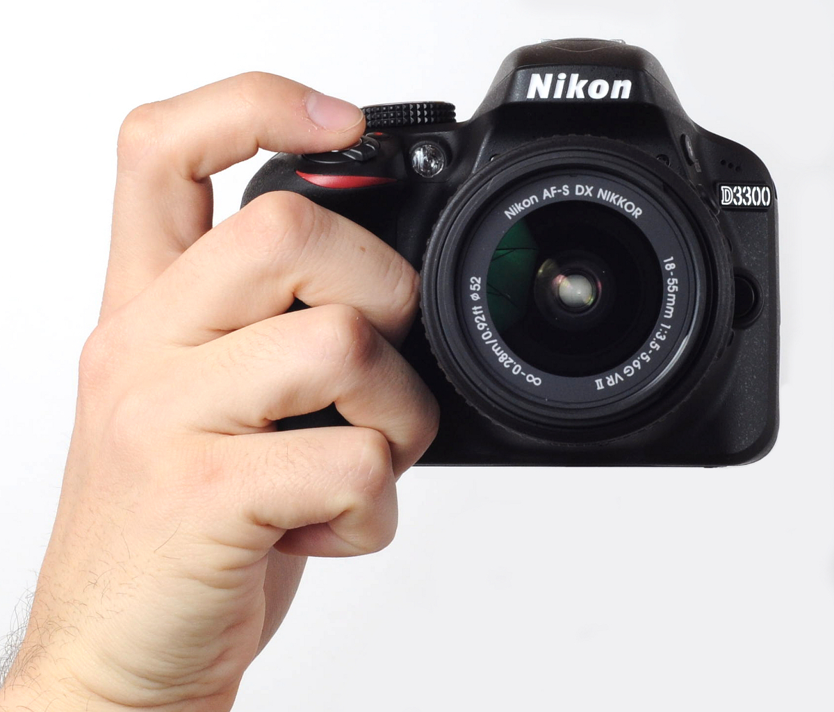

Ergonomia modelu D3300 nie zmieniła się w stosunku do poprzednika. Mamy do dyspozycji niewielką rękojeść, która oferuje wystarczają wygodę uchwytu przy używaniu niewielkich i lekkich obiektywów (np. kitowego 18–55mm f/3.5–5.6G VR II). Podpięcie cięższych instrumentów, takich jak np. AF-S 24–70 f/2.8, czy Sigma A 35 mm f/1.4 wiąże się z koniecznością mocniejszego zaciskania palców na rękojeści oraz podtrzymania zestawu drugą ręką. Zazwyczaj w segmencie prostych, amatorskich aparatów, producenci nie mają w swojej ofercie dodatkowych uchwytów do zdjęć pionowych (tzw. „gripów”) – tak też jest w przypadku Nikona D3300. Dostępne są jednak produkty firm trzecich (np. Meike).
Testowana lustrzanka nie sprawia większych problemów w obsłudze. Nieco irytujący natomiast jest naszym zdaniem fakt, że aparat nie zapamiętuje ustawień samowyzwalacza – po wykonaniu zdjęcia z użyciem tej funkcji musimy aktywować ją drugi raz, jeśli chcemy jej użyć ponownie. Warto także zwrócić uwagę, że możliwości konfiguracyjne D3300 nie są tak bogate jak np. w bezlusterkowcach Panasonika czy Olympusa, bowiem mamy do dyspozycji tylko jeden konfigurowalny przycisk Fn. Lista opcji, jakie możemy do niego przyporządkować, jest bardzo krótka i obejmuje zaledwie cztery pozycje. Naszym zdaniem najlepszym rozwiązaniem będzie przypisanie mu funkcji zmiany czułości ISO, ponieważ tego przycisku brakowało nam najbardziej. Obecność ekranu informacyjnego wraz z opcją zmiany kilku parametrów można niewątpliwie uznać za plus. Amatorom powinno spodobać się także stosunkowo rozbudowane menu retuszu, pozwalające na korektę wyglądu zdjęć (a także wywoływanie plików NEF) od razu w aparacie.

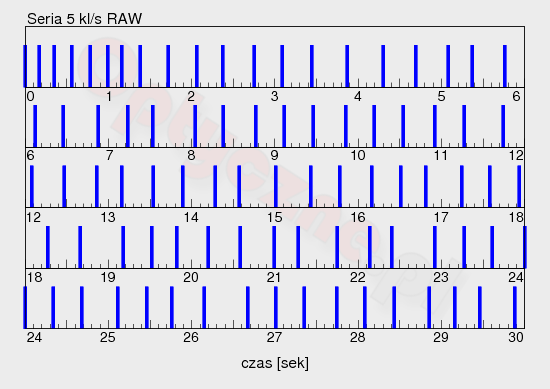

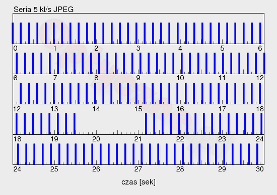

W Nikonie D3300 znajdziemy tylko jeden tryb zdjęć seryjnych. Rejestracja odbywa się z maksymalną szybkością 5 kl/s w każdym formacie.
Test zdjęć seryjnych wykonaliśmy z kartą SanDisk SDHC 8GB Extreme Pro 633x class 10 przy ustawionej czułości wynoszącej 1600 ISO i migawce 1/1000 sekundy. 12-bitowe zdjęcia RAW zajmowały 27 MB, a pliki JPEG LARGE FINE o rozdzielczości 6000×4000 pikseli około 12.5 MB. Otrzymaliśmy następujące rezultaty dla serii trwającej 30 sekund:
  • 145 zdjęć JPEG LARGE FINE (4.83 kl/s),
  • 85 zdjęć RAW (2.83 kl/s).
Nikon D3300 - Użytkowanie i ergonomia
Osiągi D3300 w tej kategorii są zdecydowanie lepsze niż u poprzednika. Zapewne ma w tym udział zastosowanie nowszego procesora EXPEED 4. Przy zapisie JPEG-ów zapis na kartę jest na tyle szybki, że deklarowane 5 kl/s utrzymuje się praktycznie przez cały czas fotografowania. Wąskie gardło stanowi jedynie ograniczenie wykonania 100 zdjęć w serii (stąd też przerwa w okolicy 20 sekundy). Gdy zdecydujemy się na zapis RAW, wówczas zapełnienie bufora następuje dość szybko, bowiem już po sekundzie aparat wyraźnie zwalnia. Rejestracja odbywa się wówczas w sposób nieregularny, jednak średnia szybkość na tym etapie jest stosunkowo dobra i wynosi ok. 2.7 kl/s.

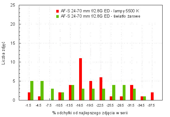

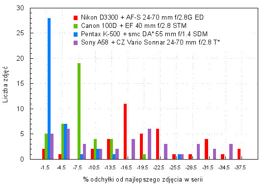

Standardowo w teście celności autofokusa wykonujemy serię 40 zdjęć. Przysłonę w obiektywie ustawiamy na f/2.8 i fotografujemy tablicę rozdzielczości, każdorazowo przeogniskowując obiektyw. Wyniki przedstawiamy w postaci histogramu, który prezentuje procentowe wartości odchyłek od najlepszego pomiaru MTF50 w serii. Test przeprowadziliśmy przy użyciu obiektywu Nikkor AF-S 24–70 mm f/2.8G ED ustawionym na ogniskowej 70 mm i przysłonie f/2.8.
Celność autofokusa w D3300 pozostawia sporo do życzenia. Zarejestrowaliśmy zaledwie dwa trafienia w punkt, a 3/4 zdjęć przekracza 15% odchyłki od najlepszego zdjęcia w serii. Na powyższym wykresie widać wyraźnie, iż Canon i Pentax wypadły znacznie lepiej. Z kolei w aparacie Sony autofocus pokazał podobną skuteczność jak w Nikonie.
Oprócz standardowego testu autofokusa, sprawdziliśmy również jak zastosowany w D3300 moduł radzi sobie przy świetle o temperaturze 3000K.
W świetle żarowym sytuacja nieco się poprawiła, bowiem zanotowaliśmy 5 trafień w punkt, a przekroczenie 15% odchyłki miało miejsce w 50% przypadkach. Nie mniej jednak, wciąż nie jest to skuteczność, jakiej byśmy oczekiwali.
