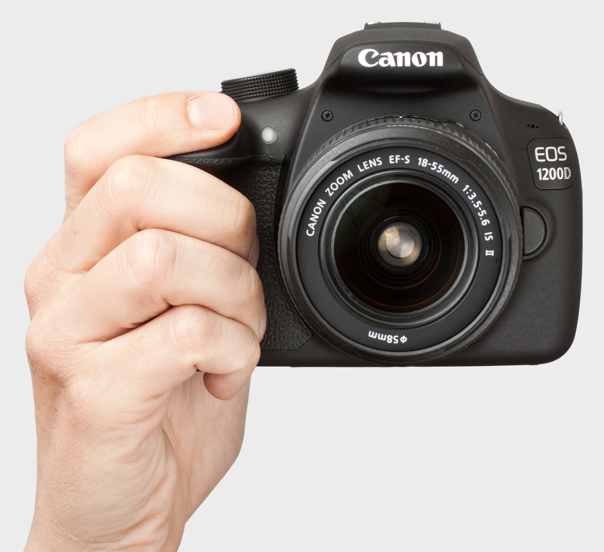

Przy ocenie wygody użytkowania testowanego aparatu, niewątpliwie należy wziąć pod uwagę, że jest to jednak aparat klasy entry level. Pod tym względem zatem 1200D wypada całkiem nieźle. Trzeba faktycznie przyznać, że niewielkie rozmiary aparatu przekładają się na mały uchwyt i w tym zakresie nie można zatem liczyć na szczególnie wysoki poziom wygody użytkowania. Rękojeść jest bowiem nieco za niska i za wąska, aby zapewnić dość miejsca na w pełni swobodne ułożenie całej dłoni. Z drugiej jednak strony, sytuacja nie wygląda źle. Po pierwsze pozytywnie na wygodę trzymania aparatu wpływa gumowy materiał wyściełający rękojeść. Po drugie, 1200D będzie najczęściej używany do okazjonalnego fotografowania, z lekkim kitowym obiektywem, a w takiej sytuacji niewielka rękojeść nie stanowi większego problemu.
Jeżeli chodzi o wygodę użytkowania elementów sterujących, to w tym zakresie testowany aparat również wypada całkiem nieźle. Co prawda liczba przycisków i pokręteł w 1200D jest niewielka, ale trzeba przyznać, że w połączeniu z ekranem szybkich nastaw i zakładką „Moje menu” pozwalają one na stosunkowo sprawną obsługę aparatu. Początkujący amator fotografii nie powinien w zasadzie mieć większych zastrzeżeń pod tym względem, gdyż do większości najważniejszych ustawień ma dość szybki i wygodny dostęp.

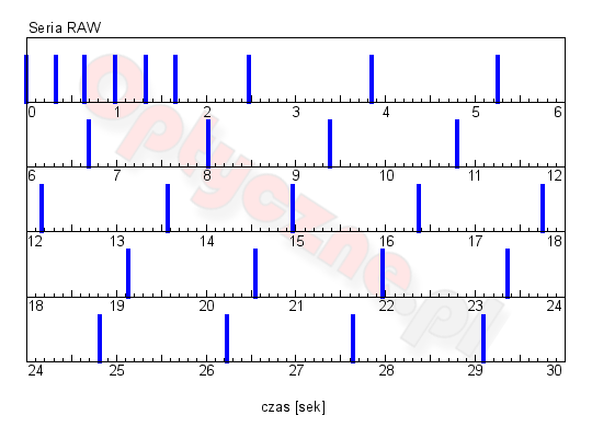

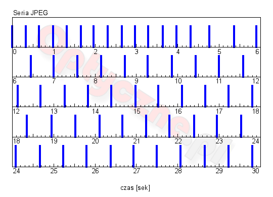

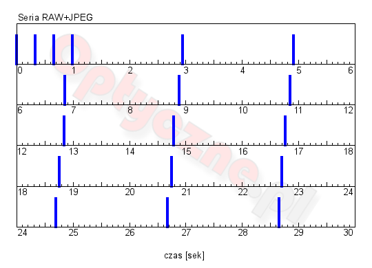

Zdjęcia seryjne
Canon 1200D ma tryb zdjęć seryjnych umożliwiający wykonywanie zdjęć z maksymalną prędkością 3 kl/s. Test możliwości trybu seryjnego wykonaliśmy z kartą SanDisk Extreme Pro UHS-1 16.0 GB, dziesiątej klasy szybkości, przy czułości wynoszącej 1600 ISO i migawce 1/1000 sekundy. Zdjęcia w formacie RAW zajmowały 27.6. MB, a pliki JPEG LARGE FINE o rozdzielczości 5472×3648 pikseli 10.4 MB. Dla trwającej 30 sekund serii otrzymaliśmy następujące rezultaty:
  • 59 zdjęć JPEG L (1.97 kl/s),
  • 26 zdjęć RAW (0.87 kl/s).
  • 26 zdjęć RAW+JPEG (0.6 kl/s).
Dokładne wyniki naszych pomiarów dla poszczególnych rodzajów plików prezentujemy na poniższych wykresach.
Canon EOS 1200D - Użytkowanie i ergonomia
Aparat nie ma problemu z osiągnięciem deklarowanej prędkości fotografowania. Przy zapisie JPEG utrzymuje ją przez nieco ponad 4 sekundy po czym zwalnia do prędkości około 1.77 kl/s. Jeśli zdecydujemy się na zapis RAW-ów, wówczas seria pomieści jedynie 6 zdjęć. W tym przypadku po zapełnieniu bufora fotografowanie odbywa się ze średnią prędkością 0.7 kl/s. Korzystając z trybu seryjnego raczej powinno się unikać zapisu RAW-ów razem z JPEG-ami. W takiej sytuacji bowiem seria mieści zaledwie 4 zdjęcia, a po jej wykonaniu aparat zwalnia bardzo wyraźnie i utrzymuje prędkość fotografowania na poziomie zaledwie 0.5 kl/s.

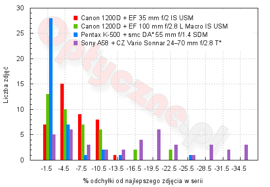

Standardowo w teście autofokusa wykonujemy serię 40 zdjęć. Na zastosowanym obiektywie ustawiamy przesłonę f/2.8 i fotografujemy tablicę rozdzielczości, każdorazowo przeogniskowując obiektyw. Wyniki przedstawiamy w postaci histogramu, który prezentuje procentowe wartości odchyłek od najlepszego pomiaru MTF50 w serii.
Skuteczność systemu AF w 1200D nie jest zła, aczkolwiek nie zachwyca. W przypadku obiektywu EF 100 mm f/2.8 L Macro IS USM trafień w punkt (pierwszy słupek) mamy ponad 30%. Gorzej jednak aparat spisał się z obiektywem EF 35 mm f/2 IS USM, bowiem w tym przypadku jedynie niecałe 18% strzałów okazało się naprawdę celnych. Widać jednak że ogólnie rozrzut wyników nie jest bardzo duży, szczególnie jeśli dokonamy porównania z rezultatem Sony A58. Trzeba jednak zaznaczyć, że na wyniki 1200D w tej kategorii ma wpływ nieznaczny front focus, który zauważyliśmy w przypadku współpracy z oboma obiektywami. Niestety brak funkcji mikroregulacji AF w testowanym aparacie uniemożliwia skorygowanie takiej wady.

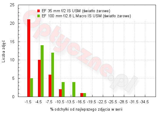

Spójrzmy jeszcze, jak wyglądają rezultaty dla światła żarowego.
Jak widać poprawiła się skuteczność w przypadku obiektywu EF 35 mm f/2 IS USM, dla którego w ponad połowie przypadków aparat trafił w punkt. Pogorszyła się natomiast skuteczność dla obiektywu EF 100 mm f/2.8 L Macro IS USM. Wciąż jednak rozrzut wyników dla obu obiektywów nie jest duży i większość strzałów mieści się w pierwszych trzech przedziałach odchyłek. Na koniec należy dodać, że przy świetle żarowym również dało się zauważyć nieznaczny front focus.
