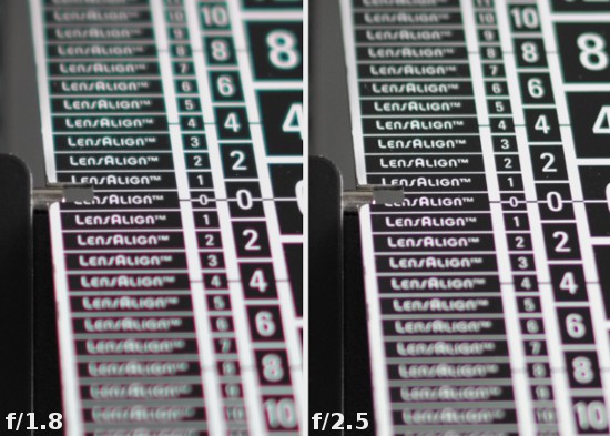

Aberracja chromatyczna
Wiele jasnych, stałoogniskowych Nikkorów ma sporo problemów z podłużną aberracją chromatyczną. Niestety przypadłość ta dotyka także Nikkora 1.8/28 i to w stopniu znaczącym. Widać to na poniższych wycinkach zdjęć naszej tablicy do testowania autofokusu. Wyraźne zabarwienie obrazów pozaogniskowych jest widoczne nie tylko na maksymalnym otworze względnym, ale także po przymknięciu przysłony o jedną, pełną wartość.

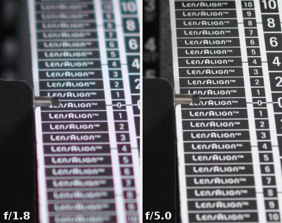

To co opisaliśmy dość łatwo pokazać, bo mówimy tutaj przecież o znanym zjawisku "pływania" ogniska (focus shift). Spora głębia ostrości dawana przez tak szerokokątny obiektyw jak 1.8/28 maskuje trochę ten efekt, ale i tak daje się go zauważyć. Rzućmy okiem na poniższe wycinki.
Nikon Nikkor AF-S 28 mm f/1.8G - Aberracja chromatyczna i sferyczna
Na przysłonie f/1.8 głębia ostrości rozkłada się mniej więcej równo po obu stronach środka skali. Użycie przysłony f/5.0 powoduje, że głębia znacząco rośnie, ale także widać wyraźnie, że zmienia się jej rozkład. Znacznie większy obszar ostrego obrazu obserwujemy bowiem za obiektem, niż przed nim.
