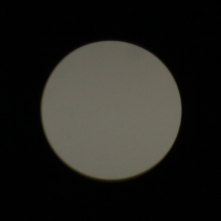

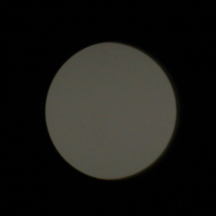

- zauważalnie ścięta prawa źrenica.

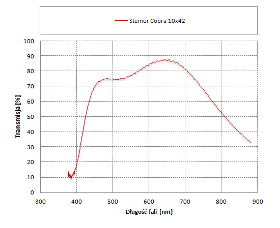

Steiner Cobra 10x42 byłaby naprawdę ciekawą lornetką, gdyby nie dwie poważne wpadki. Pierwsza to oczywiście transmisja, której wykres prezentujemy poniżej.
Sztuczne ograniczanie transmisji w centrum zakresu widzialnego i podnoszenie jej w czerwonej części widma, tak aby łatwiej było wypatrywać brązowej zwierzyny na tle zieleni lasu zupełnie do mnie nie przemawia. Myślę wręcz, że loretka z płaskim wykresem transmisji ustawionym na poziomie 92-93% sprawiłaby się nawet lepiej, a jednocześnie dawała bardziej naturalny obraz.

Ja myślę że tą transmisją było nieco inaczej. Firma wyznaczyła krzywą transmisji, zobaczyli gdzie jest płasko, gdzie jest górka i odpowiednio do tego naciągnęli informację prasową, że niby lornetka "preferuje" czerwień.
Chociaż z drugiej strony lekko ocieplona kolorystyka jest korzystna przy obserwacjach pejzażowych, gdy zamglenie atmosfery powoduje zaniebieszczenie obrazu. Ostatnio będąc z Monarchem7 10x42 w górach, trochę mi brakowało lekkiego ocieplenia.
