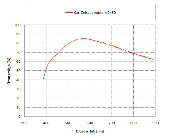

Skoro już napisaliśmy o powłokach, zobaczmy jaki mają one wpływ na transmisję.
Powyższy wykres pokazuje główną różnicę pomiędzy starszym Binoctemem i nowszym Jenoptemem. W starym modelu maksymalna transmisja nie przekraczała 80%, tutaj sięga prawie 85%. Ogromną różnicę mamy też dla światła fioletowego - tutaj transmisja sięga 55%, u Binoctema było to ledwie 40%. Warto jednak nadmienić, że odwzorowanie kolorów jest nadal złe, bo powłoki wielowarstwowe z Jeny były zoptymalizowane tylko dla centrum zakresu widzialnego, w efekcie różnica w transmisji pomiędzy światłem żółtym a niebieskim sięga ponad 20%.

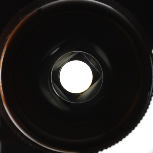

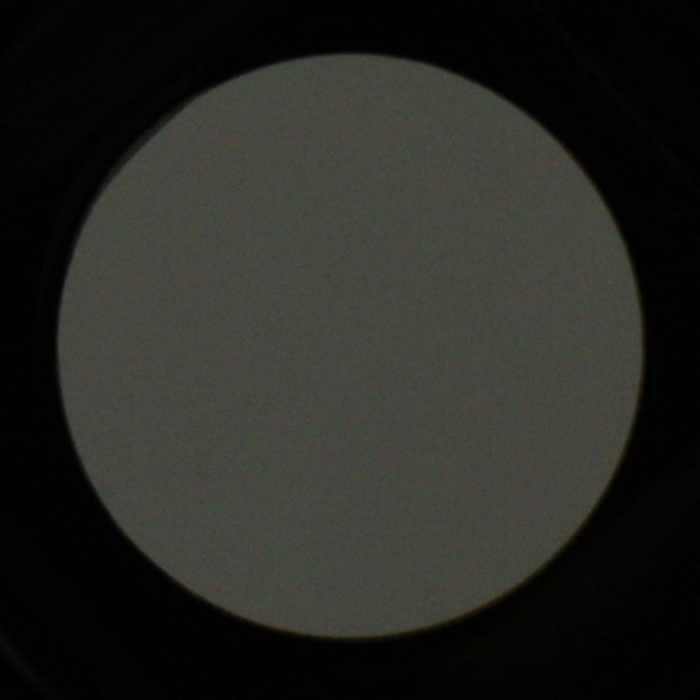

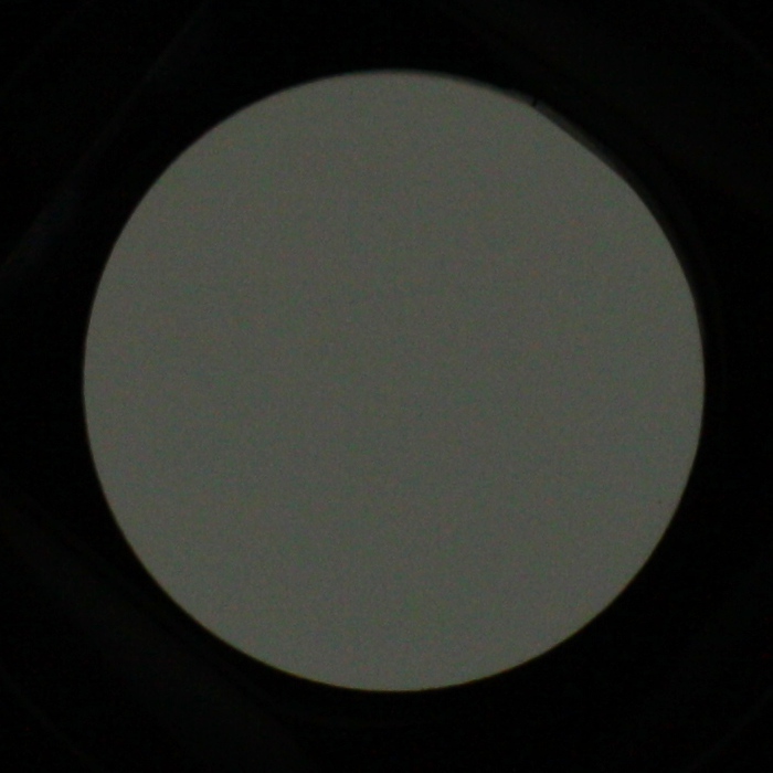

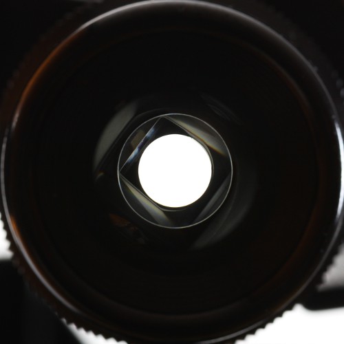

Kolejna różnica, która rzuca się w oczy to wygląd źrenic wyjściowych. Widać, że na przestrzeni lat w zakładach w Jenie zmieniał się sposób mocowania pryzmatów z bardziej na mniej winietujący. W nowym modelu źrenice są prawie idealnie okrągłe, w starym były wyraźnie pościnane.
