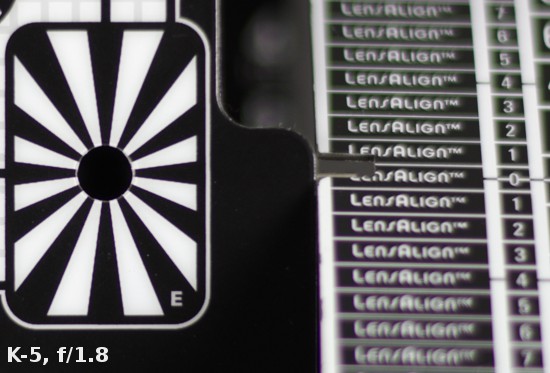

Wśród pudeł fundowanych nam przez obiektyw podłączony do K-5 trudno było się dopatrzyć jakiejś tendencji. Taka sama ilość wypadała przed jak i za właściwym obiektem, więc trudno tutaj mówić o jakiś back lub front-fokusach.
Co więcej, zdjęcie to wyraźnie pokazuje jak szybki jest spadek ostrości od centrum do brzegu. Samo centrum kadru jest w miarę ostre, a wystarczy przesunąć się tuż obok, aby obraz zaczął wydawać się kompletnie nieużyteczny.
