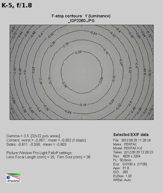

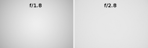

Choć Pentax 1.8/50 jest obiektywem przeznaczonym na matrycę APS-C/DX, gabarytami nie odstaje mocno od pełnoklatkowych odpowiedników. Nie spodziewaliśmy się więc żadnych poważnych problemów z winietowaniem. Jak jest w rzeczywistości, możemy przekonać się zerkając na poniższe miniaturki.
Pentax smc DA 50 mm f/1.8 - Winietowanie
Na maksymalnym otworze względnym obiektyw traci w rogach 26% światła (−0.85 EV) i jest to wynik umiarkowany. Przymknięcie przysłony do wartości f/2.0 prawie nie poprawia sytuacji, bo winietowanie zmniejsza się o około 1%. Dopiero zastosowanie przysłony f/2.8 powoduje, że problem znika, bo wada ta sięga już tylko poziomu 7% (−0.21 EV).
Patrząc na dane zawarte w poniższej tabeli, widać, że Pentax świetnie sobie radzi nawet na tle pełnoklatkowych konkurentów. Jedyny obiektyw, który wypada od niego nieznacznie lepiej, to pełnoklatkowy i spory gabarytami Canon. Oba Nikkory oraz Sony muszą uznać wyższość Pentaksa.
