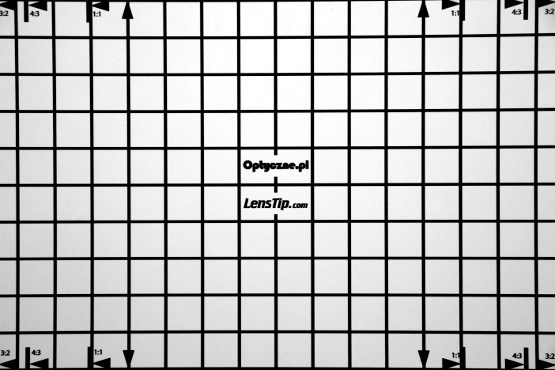

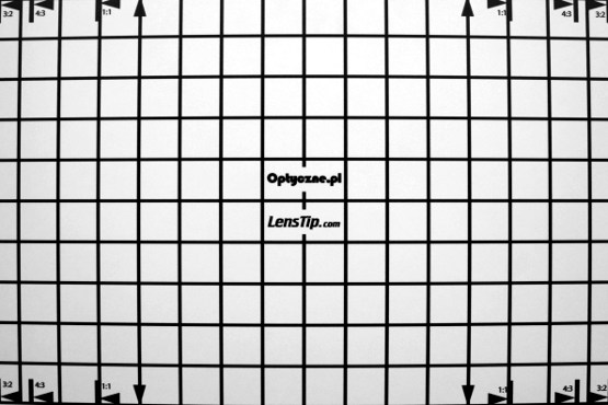

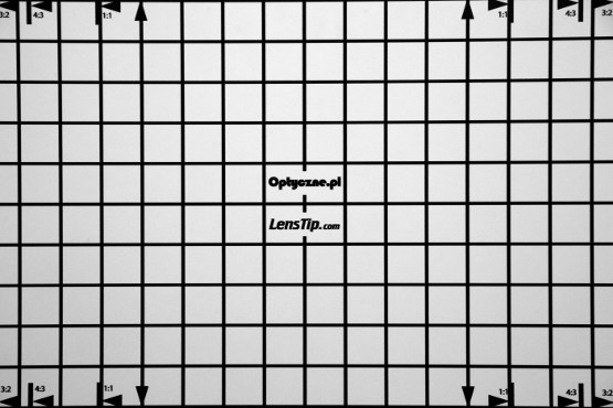

Dopóki pracujemy na mniejszej matrycy APS-C, dystorsja nie powinna być dla nas dużym problemem. Nawet na najszerszym kącie widzenia jej wartość nie przekracza −2%, bo wynosi formalnie −1.99%, a więc wciąż można nazywać ją umiarkowaną. Zniekształcenia beczkowe szybko maleją i na ogniskowej 35 mm są już bliskie niezauważalnym (formalny poziom to −0.33%). Dla troszkę większej ogniskowej zerują się i potem stają się poduszkowe. Na ogniskowej 45 mm notujemy już wynik 0.21%, który wzrasta do 0.46% dla ogniskowej 70 mm.
Trochę więcej problemów jest na pełnej klatce. Na ogniskowej 24 mm dystorsja sięga −3.85%. Nie jest to duża wartość. Wystarczy tutaj wspomnieć, ze Nikkor na 24 mm pokazywał dystorsję na poziomie −3.94%, a Sigma trochę gorszy wynik sięgający −4.59%. Trzeba jednak zaznaczyć, że Canon pomógł sobie trochę, wprowadzając do obrazu dystorsję falistą. Na zdjęciach z pełnej klatki widać lekkie, ale zauważalne odgięcie linii w drugą stronę.
Dla ogniskowej 28 mm zniekształcenia faliste zanikają i mamy już do czynienia z klasyczną dystorsją beczkową o wartości −2.30%. Zniekształcenia beczkowe, choć już prawie niezauważalne, występują także na ogniskowej 35 mm i tam ich wartość oszacowaliśmy na −0.67%. Na ogniskowej 50 mm mamy już zniekształcenia poduszkowe o wartości 0.49%, które wzrastają do 0.95%, gdy przejdziemy do maksymalnej ogniskowej.
50D, 24 mm
Canon EF 24-70 mm f/2.8L II USM - Dystorsja
50D, 50 mm
50D, 70 mm
