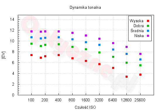

Dynamika tonalna
Dynamikę tonalną wyznaczyliśmy w oparciu o serię zdjęć tablicy Kodak Q-14. Pomiary wykonaliśmy na surowych plikach przekonwertowanych uprzednio do 48-bitowych TIFF-ów bez demozaikowania. Na wykresie przedstawiamy wartości zakresu tonalnego dla wysokiej, dobrej, średniej i niskiej jakości obrazu. Odpowiada to stosunkom sygnału do szumu na poziomie 10, 4, 2 i 1.
Samsung NX Mini - Zakres i dynamika tonalna
Po raz kolejny widać, że dla formalnie najniższej czułości, czyli ISO 160, wyniki są nieco niższe niż dla ISO 200. Dla tej drugiej, przy SNR=10 Samsung NX Mini notuje dynamikę tonalną na poziomie 7.2 EV. Wynik ten niestety nie zachwyca. Sony RX100 II, mający matrycę o tej samej wielkości i liczbie pikseli zanotował jednak wynik o około 0.5 EV lepszy. Przedstawiciel systemu Mikro Cztery Trzecie, czyli Olympus E-M10 okazał się lepszy niemal o 1 EV notując wartość na poziomie 8.1 EV. Warto jednak zauważyć, przy przy ISO 400 dynamika dla najlepszej jakości obrazu jest minimalnie wyższa i wynosi 7.4 EV.
Dla najsłabszego kryterium SNR=1 przy ISO 200 NX Mini osiąga wysoką wartość 11.8 EV, co oznacza, że niemal w całości wykorzystuje 12-bitowy zapis. Warto jednak zauważyć, że w miarę wzrostu czułości wyniki dla wszystkich kryteriów opadają stosunkowo wolno. Ale skoro tak naprawdę nie mamy do czynienia z surowymi plikami, bo oprogramowanie aparatu dość mocno w nie ingeruje, to takie zachowanie w zasadzie nie dziwi. Nie oddaje też faktycznych możliwości matrycy, a porównania z innymi aparatami czyni mało użytecznymi.
