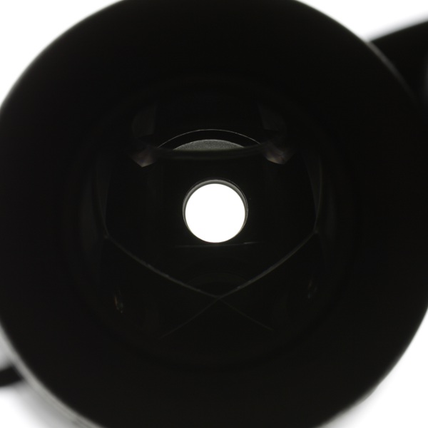

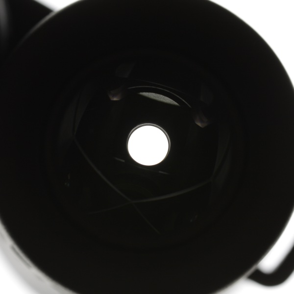

- prawidłowe wyczernienie i czystość wewnątrz tubusów,

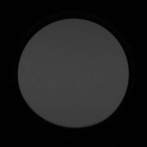

- lekko pościnane źrenice wyjściowe.

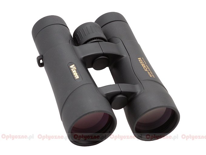

Nie mamy wątpliwości, że seria New Foresta japońskiej firmy Vixen jest udana. W naszych testach mieliśmy już modele 8x32 oraz 8x42 i oba zebrały pozytywne noty, charakteryzując się bardzo dobrym stosunkiem jakości do ceny. Ponieważ parametry 10x50 są jednymi z najpopularniejszych, zdecydowaliśmy się sprawdzić jak radzi sobie w testach Vixen New Foresta 10x50.
Od razu rzuca się w oczy pewna lekkość z jaką producent podchodzi do parametrów podanych w specyfikacjach i na obudowie. Przypomnimy, że New Foresta 8x32 zauważalnie zawyżała pole widzenia w specyfikacjach i jego rzeczywista wartość była niższa. Tutaj, co ciekawe, mamy odwrotną sytuację. Deklarowane pole to 5.3 stopnia czyli niezbyt imponujące jak na powiększenie 10 razy. Na szczęście rzeczywiste pole widzenia to aż 5.83 stopnia i ono wygląda już bardzo dobrze. Dla równowagi średnica obiektywów lornetki jest trochę mniejsza niż deklarowane 50 mm.

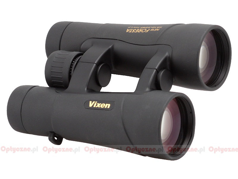

Na pochwały zasługują waga i gabaryty testowanej lornetki. Niniejsza tabela wyraźnie pokazuje, że mamy do czynienia z jedną z najlżejszych lornetek w tej klasie sprzętu. Dodatkowo na poniższym zdjęciu widać, że jest ona dość poręcznym instrumentem.
![]() Delta Optical Forest II 10x50, Nikon Prostaff 5 10x50 i Vixen New Foresta 10x50. |

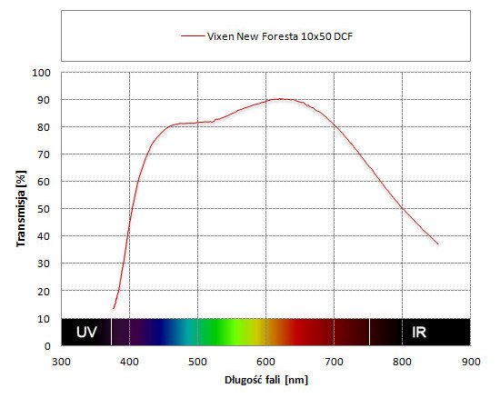

Modele 8x32 i 8x42, jak na tanie dachówki, pokazywały zaskakująco dobrą transmisję. Sprawdźmy jak wygląda to w przypadku modelu o parametrach 10x50.
Sytuacja jest zdecydowanie lepsza niż u ostatnio testowanych przez nas Delta Optical Forest II 10x50 i Nikona Prostaff 5 10x50. W czerwonej części widma transmisja sięga wysokiego poziomu 90%, a w centrum zakresu widzialnego wyraźnie przekracza 80%. To bardzo rozsądne wyniki jak na ten poziom cenowy. Oczywiście wolelibyśmy, żeby wykres był bardziej płaski, ale i tak dostajemy sporo więc nie ma powodów do narzekań.

Tak sobie patrze na wykresy transmisji i punktacje odwzorowania bieli DO One 8x32 vs ten Vixen i się zastanawiam dlaczego DO One dostało tak mało punktów :)?
Choćby dlatego, że w DO różnica niebieski-czerwień to około kilkanaście procent, a tutaj ciut mniej niż 9%.
Rzeczywiście, gdyby dokładnie przyjrzeć się wyjkresom i przyjąć barwę niebieską w zakresie 420-490nm a barwę czerwoną w zakresie 630-700nm to DO One ma minimalnie mniej w niebieskim i trochę więcej w czerwieni.
Aczkolwiek ogólnie różnice nie są duże, brawo Delta :-)
DO vs VNF
400nm:
55% - 45%
450nm:
77% - 78%
500nm:
82% - 81%
550nm:
85% - 84%
600nm:
90% - 90%
650nm:
91% - 89%
700nm:
85% - 81%
