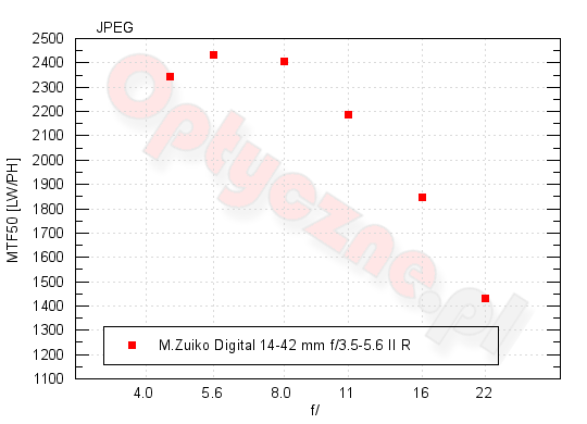

Korzystając z obiektywu Olympus M.Zuiko Digital 14–42 mm f/3.5–5.6 II R ustawionego na ogniskową 25 mm, wyznaczyliśmy rozdzielczość układu aparat+obiektyw (w rozumieniu wartości funkcji MTF50). Pomiary wykonaliśmy za pomocą programu Imatest na zdjęciach tablicy testowej, zapisanych w formacie JPEG, z minimalnym wyostrzaniem, które w przypadku E-M10 odpowiada ustawieniu −2. Wyniki prezentujemy na poniższym wykresie, a wartości wyrażone są w liniach na wysokość obrazu.
Olympus E-PL7 - Rozdzielczość
Do wyników E-PL7 w tej kategorii trudno mieć większe zastrzeżenia. Maksymalne wartości zanotowane przez aparat są na wysokim poziomie, i porównywalne z tymi jakie w tej kategorii pokazał OM-D E-M10. Co prawda w teście tego ostatniego użyty były inny obiektyw, jednak w obu przypadkach mamy do czynienia ze standardowym, kitowym zoomem. Omawiając wyniki uzyskane na JPEG-ach nie można pominąć kwestii wyostrzania. Jak zapewne większość z naszych czytelników wie, minimalny poziom wyostrzania JPEG-ów w bezlusterkowcach Olympusa jest dość wyraźny. Dokładne wyniki naszych pomiarów pokazują, że w testowanym modelu jest podobnie.

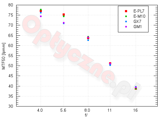

Rozdzielczość matrycy
Rozdzielczość matrycy wyznaczamy w oparciu o funkcję MTF50, a pomiarów dokonujemy standardowo na niewyostrzonych plikach RAW, które uprzednio konwertujemy do formatu TIFF przy pomocy programu dcraw. Aby uciec od aberracji optycznych, mierzymy wartości MTF50 tylko dla zakresu przysłon f/4.0–f/16, w którym głównym czynnikiem ograniczającym osiągi obiektywu jest dyfrakcja. Warto również przypomnieć, że na każdej przysłonie wykonujemy od kilkunastu do kilkudziesięciu zdjęć (zarówno z autofokusem, jak i z ręcznym ustawianiem ostrości), po czym wybieramy najlepsze. Test zdolności rozdzielczej matrycy E-PL7 przeprowadziliśmy obiektywem M.Zuiko Digital 45 mm f/1.8. Uzyskane przez nas wyniki prezentujemy na poniższym wykresie.
Wyniki E-PL7 w tej kategorii były w zasadzie do przewidzenia. Mając do czynienia po raz kolejny z 16-megapikselową matrycą, dobrze znaną z poprzednich bezlusterkowców Olympusa, trudno było oczekiwać, że testowany model zanotuje inne wyniki niż jego starsi bracia. Widać zatem, że E-PL7 osiąga wartości zdolności rozdzielczej na poziomie porównywalnym z tym, jaki zaobserwowaliśmy w teście OM-D E-M10. Również do w porównaniu do bezlusterkowców Panasonika, których wyniki przedstawiliśmy na wykresie, testowany Olympus wypada podobnie. Widać jedynie, że w przypadku maksymalnych osiągów ma nieznaczną przewagę nad GM1.
Przypomnijmy, że w teście OM-D E-M10 była mowa o braku filtra antyaliasingowego. Skoro w teście E-PL7 otrzymujemy porównywalne wyniki, można wnioskować, że w jego przypadku również filtr AA nie został zastosowany. Więcej na ten temat będą w stanie nam powiedzieć poniższe wykresy, przedstawiające przebieg profilu jasności na granicy czerni i bieli oraz funkcję MTF dla poszczególnych składowych, otrzymane na podstawie pomiarów wykonanych na surowym pliku.
