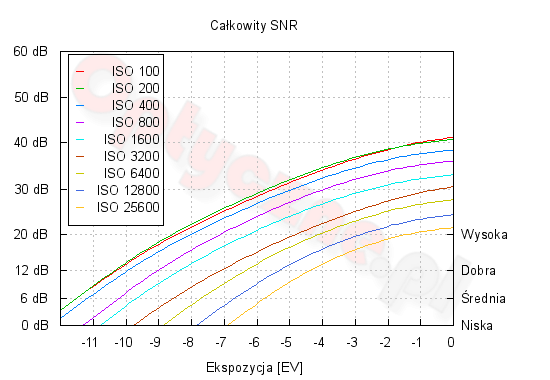

Poniżej przedstawiamy pełne wykresy SNR wygenerowane na podstawie wykonanych pomiarów dla wszystkich czułości aparatu.
Olympus E-PL7 - Zakres i dynamika tonalna
Wartość 0 na osi OX oznacza maksymalną wartość, którą aparat może zapisać w pliku RAW. Na prawej osi OY oznaczyliśmy miejsca dla kryteriów SNR=10 (wysoka), 4 (dobra), 2 (średnia) i 1 (niska). Przy pomocy tego wykresu każdy może oszacować dostępną dynamikę dla wybranej przez siebie minimalnej użytecznej jakości obrazu. Wystarczy poprowadzić poziomą linię wzdłuż wybranego kryterium i odczytać wartość na osi OX, dla której linia ta przecina się z wykresem dla odpowiedniej czułości. Dla przykładu, jeśli uznamy za kryterium minimalnej użytecznej jakości 12 dB, widzimy, że dla ISO 1600 dynamika zauważalnie przekracza wartość 8 EV.
