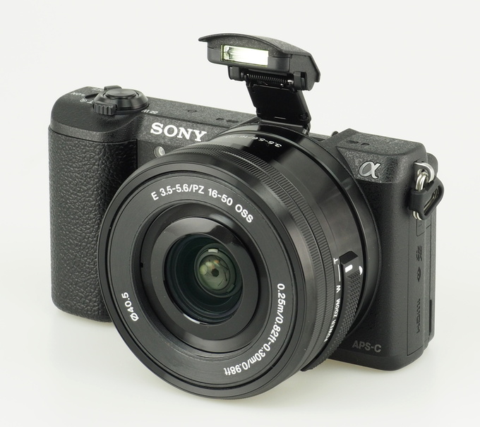

Niewielkie wymiary korpusu A5100 odbijają się negatywnie na jego ergonomii. Rękojeść stanowi relatywnie niewielkie wybrzuszenie na obudowie, a jej pokrycie stanowi twarde tworzywo sztuczne o skórzanej fakturze. Wystarczyłoby zastosować gumową okleinę aby znacząco poprawić komfort trzymania. Bezpieczniej i wygodniej chwycić aparat oburącz.
Tak samo jak w A5000, w A5100 także nie znajdziemy jakiegokolwiek menu podręcznego. Warto przypomnieć, że takowe było dostępne u poprzednika wspomnianych modeli, mianowicie NEX-a 3N. Nie rozumiemy powodów takiego rozwiązania, bowiem menu podręczne zdecydowanie ułatwia i upraszcza korzystanie z funkcji aparatu. We wspomnianym NEX-ie owo menu było nieco skromniejsze niż w nowych bezlusterkowcach Sony (np. A6000 czy A7) i posiadało 6 zamiast 12 pozyzji. Tak czy inaczej liczymy, że producent powróci do pomysłu zaimplementowania go. Na plus A5100 należy z pewnością zaliczyć możliwość zaprogramowania funkcji pięciu przycisków.

Lampa błyskowa
Sony A5100 - Użytkowanie i ergonomia
Sony A5100 został wyposażony w taką samą jak u poprzednika wbudowaną lampę błyskową o skromnej liczbie przewodniej wynoszącej 4 przy ISO 100. Minimalny czas synchronizacji wynosi 1/160 sekundy, a kompensację mocy można ustalać w zakresie ±2 EV z krokiem 1/3 EV. Do dyspozycji mamy następujące tryby pracy lampy błyskowej:
