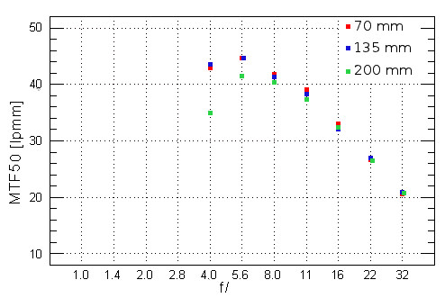

Zobaczmy na początek jak obiektyw prezentuje się w centrum kadru. Wartości MTF50 uzyskane dla ogniskowych 70, 135 i 200 mm i dla poszczególnych wartości przysłony są przedstawione na poniższym wykresie.
Nikon Nikkor AF-S 70-200 mm f/4.0G ED VR - Rozdzielczość obrazu
Jeśli chodzi o zachowanie dla ogniskowych 70–135 mm, to jest w zasadzie bliskie ideału – oczywiście jeśli weźmiemy pod uwagę, że mamy do czynienia z obiektywem zmiennoogniskowym. Przede wszystkim, osiągi są bardzo równe. Dla każdej wartości przysłony wyniki, w granicach błędów pomiarowych, są takie same. Już na maksymalnym otworze względnym osiągamy MTF-y w granicach 43–44 lpmm, a po przymknięciu wzrastają one do prawie 45 lpmm. Tutaj więc testowany obiektyw nie różni się prawie wcale od jaśniejszego brata, czyli modelu Nikkor AF-S 70–200 mm f/2.8G ED VR II.
Trochę gorzej jest dla maksymalnej ogniskowej, choć i tam powodów do narzekań nie ma. Na maksymalnym otworze względnym obiektyw dociera do wartości 35 lpmm, co jest bezpiecznie powyżej poziomu przyzwoitości, a po przymknięciu osiąga bardzo dobre wyniki na poziomie około 42 lpmm. Za słabsze zachowanie na ogniskowej 200 mm odpowiedzialna jest aberracja sferyczna, o czym napiszemy więcej w następnym rozdziale.
Właśnie owa maksymalna ogniskowa jest tym, co odróżnia model 70–200 mm o świetle f/4.0 od droższego f/2.8. Jeśli zależy nam nie tylko na świetle f/2.8 ale także na genialnym zachowaniu na kombinacji 200 mm i światła f/4.0–f/5.6, to powinniśmy wybrać droższego i jaśniejszego Nikkora.
Warto nadmienić jeszcze, że nowy Nikkor 70–200 mm f/4.0 VR wydaje się być obiektywem ostrzejszym od zaprezentowanego ładnych kilka lat temu Canona EF 70–200 mm f/4L IS USM. Porównanie jest jednak trudne, bo nasze testy odbywały się na innych platformach i jednocześnie Canon prezentował zachowanie zupełnie odwrotne – u niego to najkrótsza ogniskowa wypadała najgorzej, a najlepsze osiągi otrzymywało się na 200 mm.

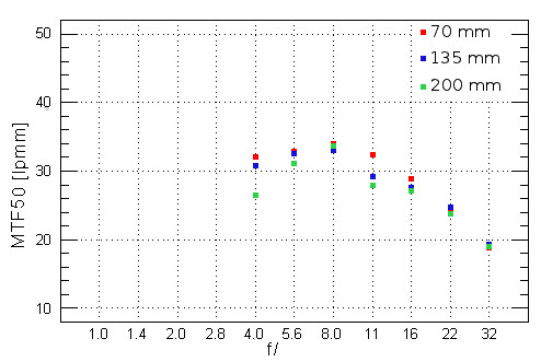

Przejdźmy teraz do omówienia zachowania obiektywu na brzegu matrycy pełnoklatkowej. Umożliwi to nam poniższy wykres.
Tutaj już tak dobrze nie jest. Konsekwentnie najgorsza sytuacja panuje na ogniskowej 200 mm i w tym przypadku zastosowanie maksymalnego otworu względnego powoduje, że obraz może być uznany za mało użyteczny. Na krótszych ogniskowych poziom użyteczności jest osiągany – ale tak naprawdę nic więcej. Najlepsza sytuacja panuje dla okolic wartości przysłony f/8.0, gdzie wszystkie ogniskowe dają wynik w okolicach 34 lpmm.
Wszystkich wymagających wyższej jakości obrazu znów musimy zainteresować modelem o świetle f/2.8, który na brzegu matrycy pełnoklatkowej potrafił przekraczać poziom 36 lpmm, a na f/4.0, dla wszystkich ogniskowych, dawał obrazy w pełni użyteczne.
