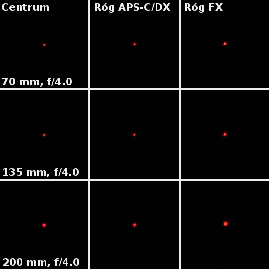

Za korygowanie komy testowany obiektyw możemy pochwalić. W rogu matrycy DX wada ta jest niezauważalna. Obraz diody tam umieszczonej nie różni się niczym od obrazu uzyskanego w centrum kadru. W rogu matrycy pełnoklatkowej koma daje o sobie odrobinę znać na najkrótszej ogniskowej, gdzie widzimy delikatne zniekształcenie punktu świetlnego do przecinka. Nie jest to jednak efekt duży i nie zmienia bardzo pozytywnej oceny obiektywu w tej kategorii.
