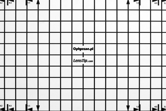

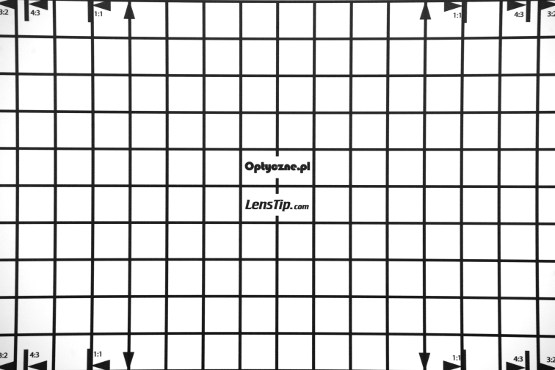

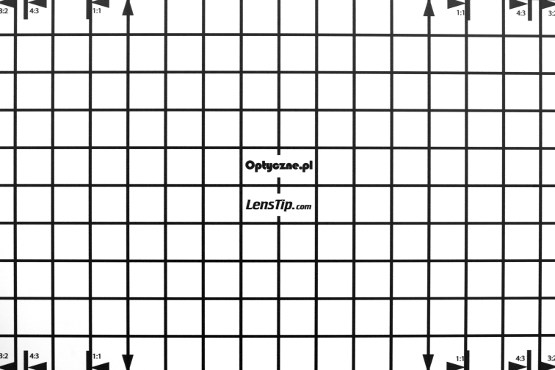

Dopóki testowanego Nikkora będziemy używać z korpusami z matrycą DX, dystorsja nie będzie przysparzać nam problemów. Na ogniskowej 70 mm notujemy bowiem lekkie zniekształcenia beczkowe o wartości −0.44%, które dla środka zakresu ogniskowych przechodzą w lekką „poduszkę” (0.57%). Wzrasta ona do wartości 0.89% dla maksymalnej ogniskowej.

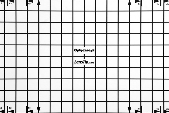

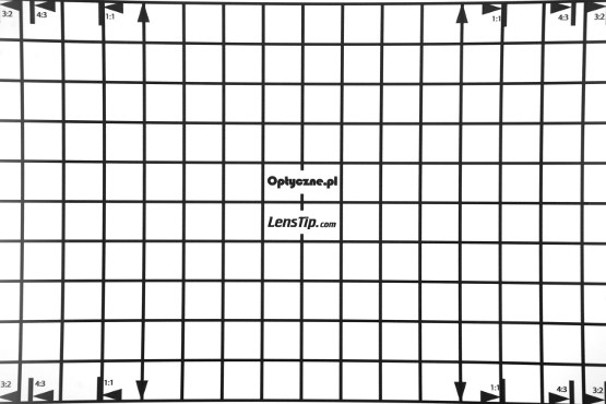

Problemy, choć wciąż dalekie od poważnych, pojawiają się przy przejściu na pełną klatkę. Na ogniskowej 70 mm sytuacja jest jeszcze dobra, bo zniekształcenia beczkowe sięgają tam tylko −0.56%. Dystorsja szybko jednak zmienia znak i zaczyna wzrastać, by na ogniskowej 135 mm sięgnąć wartości 1.57%. Najwięcej problemów będziemy z nią mieć na ogniskowej 200 mm, gdzie dociera do wartości 2.14%.

Nikon D200, 70 mm
Nikon Nikkor AF-S 70-200 mm f/4.0G ED VR - Dystorsja
Nikon D200, 135 mm
Nikon D200, 200 mm
Nikon D3x, 70 mm
Nikon D3x, 135 mm
