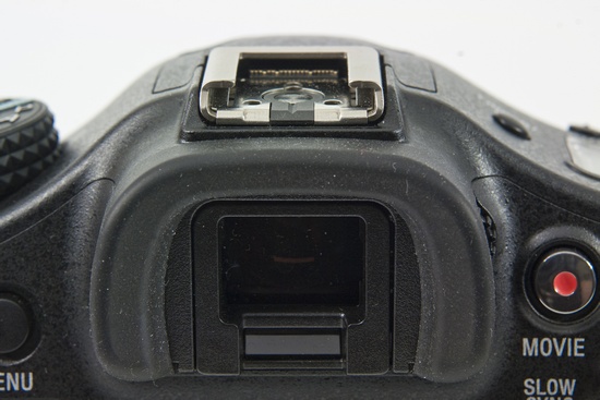

  2. Wizjer elektroniczny
  3. Nieruchome lustro półprzeźroczyste
  4. Matryca
  5. Ekran LCD
Wizjer elektroniczny jest więc niezbędnym elementem aparatu SLT, który ma zapewnić fotografującemu możliwość obserwowania dokładnie tego co widzi obiektyw. W SLR jest to przeważnie realizowane za pomocą matówek i pryzmatów, które przenoszą obraz do okularu gdzie możemy go zobaczyć. Wizjer elektroniczny też powinien zapewniać widoczność TTL i dlatego panele LCD zastosowane w wizjerach aparatów SLT powinny być najlepszej jakości. Tak właśnie jest w przypadku SLT-A99, gdzie znajduje się sprawdzony już wcześniej wizjer TruFinder wykonany w technologii XGA OLED. Wyświetla on 100% pokrycia kadru przy rozdzielczości 2.36 miliona punktów.

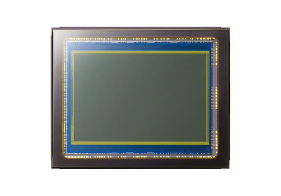

Matryca zastosowana w A99 to sensor nowy, który charakteryzuje się rozdzielczością 24.3 Mpix i wymiarami 35.8 x 23.9mm, co odpowiada formatowi 35 mm. Podobnie jak to ma miejsce w innych aparatach z linii SLT, mamy tu do czynienia z matrycą wykonaną w technologii Exmor CMOS, którą cechuje wysoka czułość i szybkość pracy. Matryca ta jest też wyposażona w dodatkowe czujniki ostrości współpracujące z systemem autofocusu aparatu co jest nowością w lustrzankach.
Najbardziej zaawansowany aparat z półprzepuszczalnym lustrem - Sony SLT-A99
Wykorzystana w SLT-A99 matryca Exmor CMOS to nowa konstrukcja charakteryzująca się rozdzielczością 24.3 Mpix i obecnością 102 fazowych czujników ostrości.

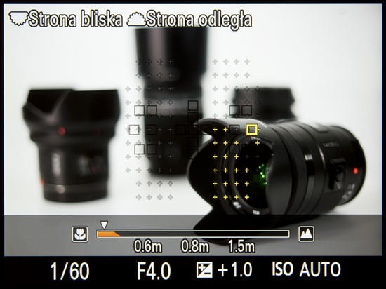

Limiter autofokusu to jedna z innowacji w SLT-A99, która zwiększa szybkość i dokładność automatycznego nastawiania ostrości niezależnie od użytego obiektywu.
Po ograniczeniu odległości aparat ostrzy tylko w wyznaczonej strefie pomijając pozostały zakres. Ponadto na ekranie pokazywane są czujniki, które potwierdzają uzyskanie ostrości w danym miejscu.

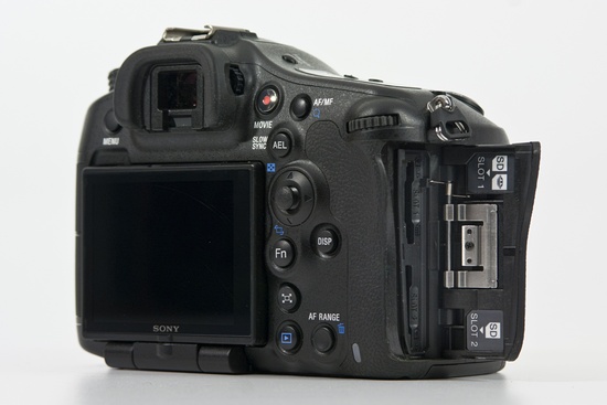

SLT-A99, jak przystało na aparat z wyższej półki, posiada podwójne gniazdo kart pamięci. Są one przewidziane dla kart standardu Secure Digital, ale pierwszy slot może także obsłużyć kartę MemoryStick. Oprócz standardowego nagrywania na wybraną kartę kolejnych plików istnieje opcja zapisywania oddzielnie JPEGów, RAWów i filmów lub jednoczesnego zapisywania plików na obie karty (wykonywanie kopii danych). Pierwszy slot może także współpracować z kartami Eye-Fi.
Podobnie jak w pozostałych modelach z linii SLT tak i w A99 nie znajdziemy już gniazda kart CF. W tym aparacie zastosowano podwójne gniazdo kart pamięci SD (pierwszy slot jest też w stanie obsłużyć karty MemoryStick)

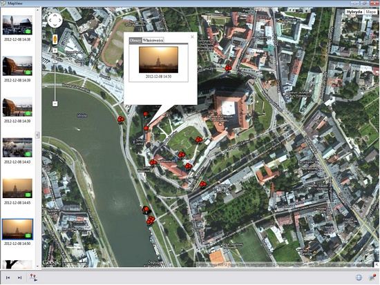

Na podstawie tagów GPS zapisywanych przez aparat w metadanych plików można z pomocą programu PlayMemories (dołączonego do aparatu) wygenerować mapkę odwiedzonych i sfotografowanych miejsc.

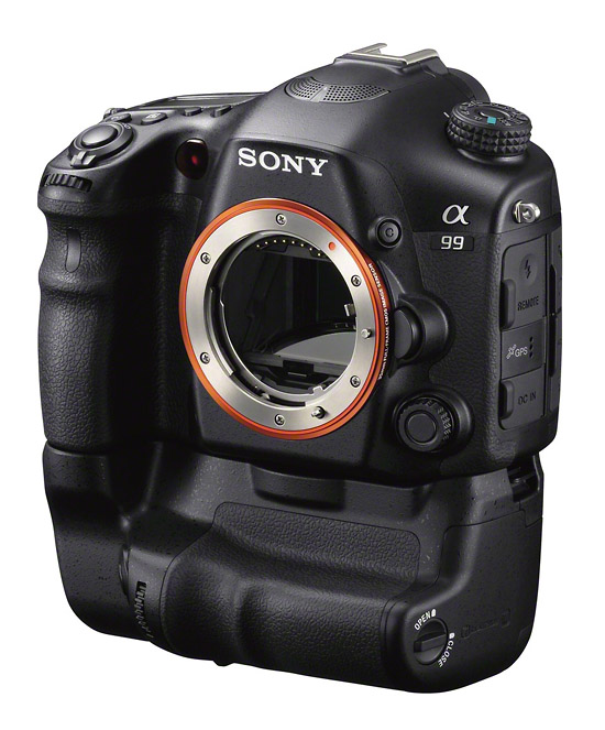

Możliwość podpięcia dodatkowego uchwytu to jedna z podstawowych cech aparatów kierowanych dla profesjonalistów. SLT-A99 też takie udogodnienie oferuje, co pokazane jest na powyższym zdjęciu.

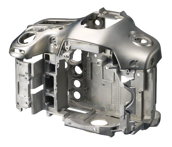

Magnezowa obudowa i szkielet korpusu A99 sprawiają, że aparat jest bardzo solidny, a przy tym stosunkowo lekki. Producent zadbał też o to, aby zapewnić pewny i wygodny uchwyt, a odpowiednie wyprofilowanie i użycie dobrej klasy okładzin sprawia, że A99 bardzo dobrze leży w dłoni. Ponadto zarówno SLT-A99 jak i dedykowany do niej uchwyt VG-C99AM są w pełni uszczelnione i zabezpieczone przed kurzem oraz wilgocią.
Oparta o metalową obudowę i szkielet konstrukcja SLT-A99.

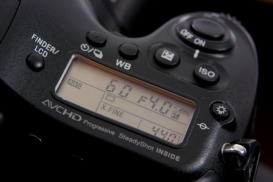

Na górnej ściance A99 znajduje się dodatkowy wyświetlacz LCD, który pokazuje podstawowe parametry pracy aparatu.
Nie zrezygnowano z funkcji Quick Navi, która w lustrzankach Sony znana jest jeszcze od modelu DSLR-A700. Mamy dzięki niej możliwość szybkiego kształtowania parametrów pracy aparatu poprzez klawisz Fn i niewielki joystick umiejscowiony obok LCD. Wskutek tego nie musimy tak często zagłębiać się w gąszczu ustawień menu głównego, ponieważ większość potrzebnych funkcji dostępna jest poprzez klawisz Fn.

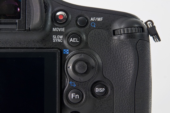

Na tylnej ściance SLT-A99 nie zabrakło znanego z innych aparatów Sony przycisku Fn oraz małego joysticka. Z ich pomocą korzystać można z funkcji szybkiego dostępu do ustawień aparatu.

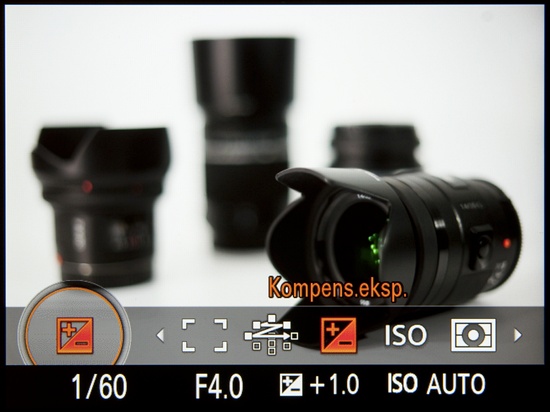

Tak prezentuje się podstawowy ekran ustawień przywoływany przez przycisk Fn. Mamy stąd dostęp do szeregu parametrów kontrolujących pracę aparatu, którymi możemy zarządzać.

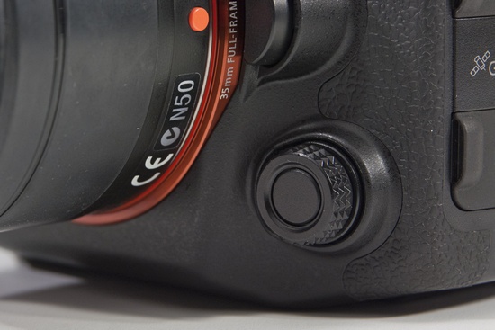

Znaczącą nowością w A99 jest zastosowanie cichego kontrolera wielofunkcyjnego, który zajął miejsce znanego z poprzednich modeli przełącznika trybu pracy autofokusu. Kontroler ten charakteryzuje się płynnym obrotem wokół własnej osi – podczas kręcenia nim nie wydawany jest żaden dźwięk. Również jego wciskanie odbywa się bezgłośnie co docenią osoby, które będą posługiwać się SLT-A99 jak kamerą. Przy rozwiązaniach stosowanych w innych, konkurencyjnych lustrzankach każda zmiana parametru w czasie nagrywania filmu jest rejestrowana na ścieżce dźwiękowej w postaci charakterystycznych trzasków i klikania.
W A99 zastosowano nowy rodzaj kontrolera, który pozwala na zmienianie parametrów pracy aparatu w sposób cichy co ma znaczenie podczas nagrywania filmów.
Cichy kontroler wielofunkcyjny pozwala wywołać ekran ustawień bez konieczności wchodzenia do menu także podczas filmowania, i co ważne - można to zrobić unikając dźwięku klawiszy.

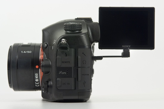

Ekran LCD jest w A99 umieszczony na ruchomym ramieniu co pozwala na bardzo szeroką regulację jego położenia.

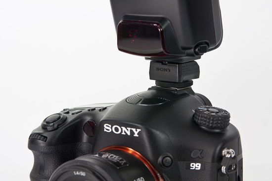

Producent zdecydował się zmienić złącze akcesoriów, co dla dotychczasowych użytkowników systemu A jest prawdziwą rewolucją. Stosowana dotychczas unikalna stopka właściwa tylko produktom Sony (a wcześniej Minolty), została zastąpiona standardową, znaną powszechnie stopką ISO. Zmiana ta nie spowoduje kłopotów z kompatybilnością ze starymi lampami systemu Sony A, ponieważ producent dostarcza wraz z SLT-A99 odpowiedni adapter . Dla osób korzystających z dodatkowych akcesoriów, takich jak wyzwalacze radiowe do lamp błyskowych, obecność standardowej stopki ISO bardzo ułatwia pracę z aparatem, a montaż innego sprzętu (np. mikrofonów zewnętrznych) stanie się łatwiejszy.
SLT-A99 jest pierwszym od 1988 roku aparatem z bagnetem A, który jest wyposażony w standardową stopkę ISO do lamp błyskowych i akcesoriów.

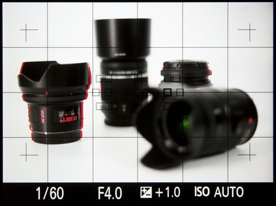

Focus Peaking to kolejna funkcja znana już z poprzednich aparatów Sony, która i w A99 została wykorzystana. Jest ona bardzo przydatna przy filmowaniu i fotografowaniu niezależnie od tego jakiego obiektywu używamy.

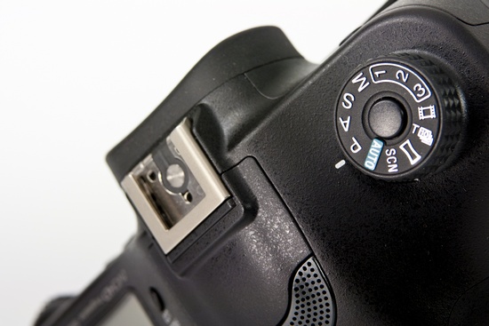

Pokrętło trybów pracy jest bardzo podobne do tego, które znamy z DSLR-A900/850 jednak oprócz klasycznych programów PASM i trzech programów definiowanych przez użytkownika na pokrętle znajduje się tryb automatyczny (AUTO), zdjęć panoramicznych, filmowania, programów tematycznych (SCN) i szybkich zdjęć z prędkością 10 kl./s

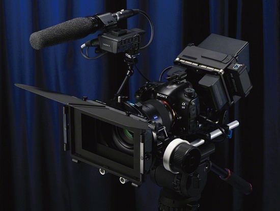

SLT-A99 z dodatkowymi akcesoriami w postaci zewnętrznego adaptera XLR, mikrofonu, systemu follow-focus, osłony przeciwsłonecznej, zewnętrznego ekranu LCD i szyn montażowych.
A99 wydaje się być bardzo dobrym połączeniem narzędzia skierowanego do profesjonalisty i amatorskiego, prostego w obsłudze aparatu, który może używać każdy bez względu na swoją wiedzę o fotografii i jej tajnikach. W jednym korpusie udało się zapewnić szeroką gamę programów tematycznych i udogodnień (np. dostępnego na LCD poradnika obsługi) przeznaczonych dla amatora, które znamy chociażby z wielu kompaktów Cyber-shot, przy jednoczesnym dużym wyrafinowaniu ustawień manualnych i możliwości w zakresie filmowania i fotografowania.
