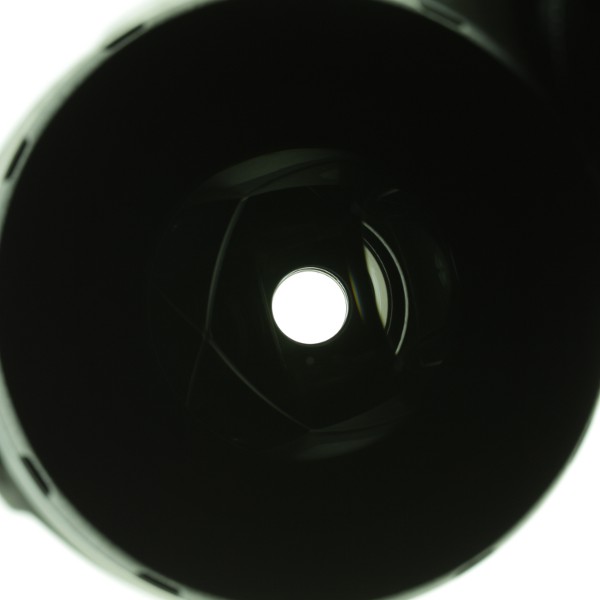

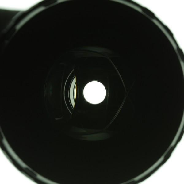

- ładne wyczernienie wnętrza tubusów,

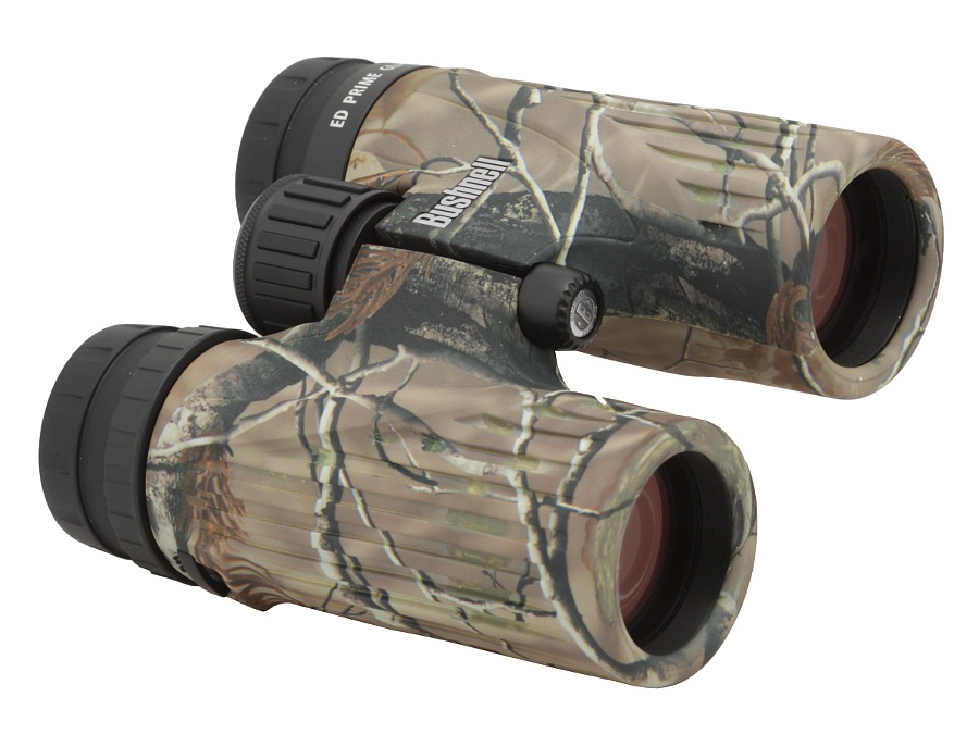

Na początek kilka słów o wyglądzie i obudowie testowanej lornetki. Zwykle nie przepadam za modelami w wersji kamuflażowej. Tutaj jednak miałem inne odczucia - lornetka wydała mi się ładna i przyjemna. Wrażenia te zostały spotęgowane poprzez poręczną i zgrabną obudowę, którą na dodatek dobrze trzyma się w ręku i przy oku. Co więcej, lornetka wcale nie jest większa o typowych instrumentów klasy 8x30 lub 8x32, a dostarcza do oka przecież odpowiednio 44% i 27% światła więcej.
To naprawdę sporo!

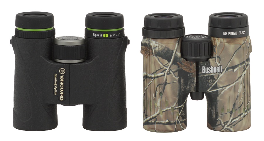

![]() Vanguard Spirit ED 8x36 i Bushnell Legend Ultra HD 8x36. |
