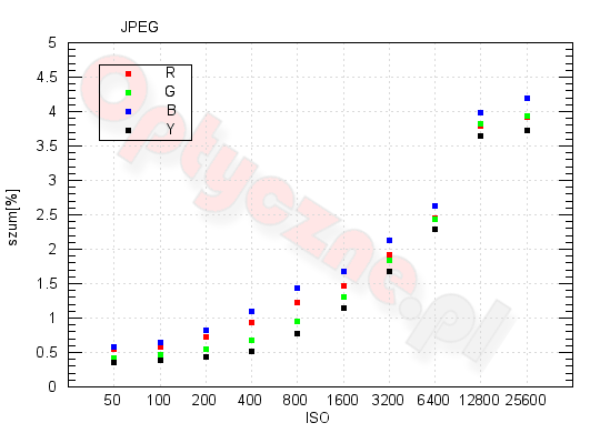

Tradycyjnie na początku tego rozdziału prezentujemy wyniki pomiaru poziomu szumu na zdjęciach tablicy Kodaka Q-14, zapisanych w formacie JPEG. Porównując poniższy wykres z analogicznym z testu A7 zauważyć można inną charakterystykę szumu. W teście poprzednika poszczególne składowe przyjmowały porównywalne wartości, podczas gdy w A7 II są one dość wyraźnie oddzielone (przynajmniej na niższych czułościach). Oznaki odszumiania na wyższych czułościach (które teoretycznie nie powinno działać) jednak widać. Sugeruje to przebieg wykresu wraz ze wzrostem czułości. Można bowiem zauważyć, że wzrost poziomu szumu jest stosunkowo niewielki, a ponadto widać załamania (powyżej ISO 3200 całkiem wyraźne).

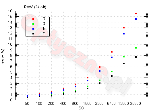

Przejdźmy teraz do sprawdzenia, co w temacie szumów pokażą nam konkretne liczby. Wyniki pomiarów poziomu szumu na surowych zdjęciach tablicy Kodaka Q-14, przekonwertowanych wcześniej do 24-bitowych TIFF-ów prezentujemy poniżej.
Sony A7 II - Szumy i jakość obrazu w RAW
W przebiegu powyższego wykresu nie dostrzegamy niczego niepokojącego przynajmniej do ISO 12800. W tym zakresie wzrost szumu ma wykładniczy charakter i dopiero przy przejściu do maksymalnej czułości można zauważyć załamanie. To sugeruje, że ISO 25600 jest realizowane na drodze programowej.

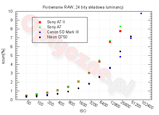

Przejdźmy teraz do porównania składowej luminancji dla A7 II, jego poprzednika oraz konkurentów D750 i EOS-a 5D Mark III.
Jak widać, powyższy wykres potwierdza nasze obserwacje. Nowa „siódemka” notuje szum na porównywalnym poziomie do poprzednika. Jedynie dla maksymalnego ISO pojawia się niewielka różnica. Potwierdza się również to, że konkurencja ma przewagę nad A7 II. Co więcej utrzymuje się ona na poziomie około 1 i 1/3 EV.

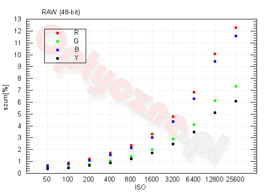

Tradycyjnie, na koniec części dotyczącej szumu na surowych plikach, prezentujemy również wykres przedstawiający pomiary przeprowadzone na RAW-ach przekonwertowanych do 48-bitowych TIFF-ów.
