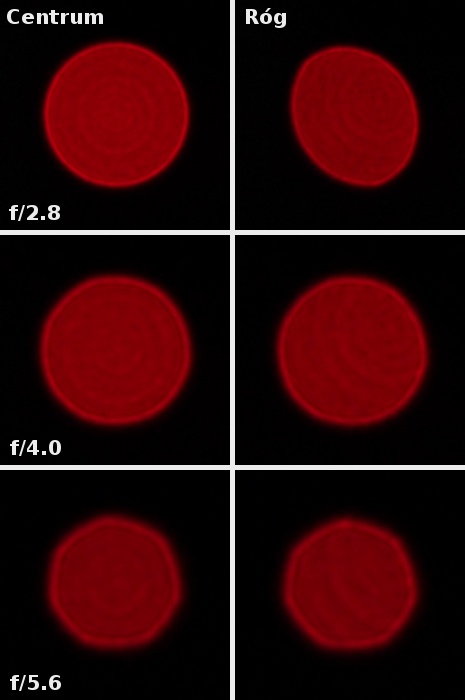

Na matrycy Mikro 4/3 testowana Sigma 2.8/60 nie ma prawie żadnych problemów z komą. Na maksymalnym otworze względnym, w samym rogu kadru, dioda jest zniekształcona w sposób minimalny, co oznacza, że wada ta jest korygowana prawidłowo.
Sigma A 60 mm f/2.8 DN - Koma, astygmatyzm i bokeh
Astygmatyzm też nie jest problemem. Średnia wartość pomiędzy poziomymi i pionowymi wartościami funkcji MTF50 wyniosła 4.5%. Co ciekawe, astygmatyzm był trochę większy na przysłonie f/4.0 niż na maksymalnym otworze względnym.
Jeśli chodzi o wygląd obrazów pozaogniskowych, nie mamy żadnych zastrzeżeń. Krążki światła wyglądają ładnie, lokalne ekstrema, które w nich obserwujemy nie są wysokie. Co ważne, już na f/4.0 obraz uzyskany w rogu kadru nie różni się mocno od tego uzyskanego w centrum.
